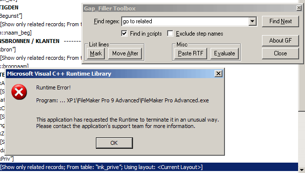

0 Gido_ Geplaatst: 16 februari 2008 Auteur Delen Geplaatst: 16 februari 2008 Mmm, kort daarna nog stoten voorgehad, dus het zit er mss al langer in dan ik dacht... Als ik het veld hernoem is er echter "niets meer aan de hand". Ten eerste betreft het een file die lang geleden mss 1 à 3 keer niet goed is afgesloten geweest en waar ik "om eens goed bij te leren" vanalles op beginnen doorontwikkelen ben. Anderzijds is het ook mogelijk dat de afgebeelde Gap_Filler plugin de schuldige is, en het was tijdens een toolbox search dat onderstaande zich voordeed. In deze potentieel geniale plugin zitten m.i. nog heel wat gevaarlijke bugs die FM kunnen doen crashen trouwens, bv door het ingeven van parameters die niet aan de juiste specs voldoen. Maar deze toolbox search doorheen scripts is eigenlijk onmisbaar, dus ik zal die in een andere install of zo moeten gaan gebruiken... Nog andere mogelijkheid is het in een loop geraken van event plugins, want daar heb ik ook nooit een goed gevoel bij voor de verdere gezondheid van de file, zelfs als je er kan uit Escapen. Maar goed, ik moest toch eens "tegoei" opnieuw beginnen eigenlijk En eens goed bestuderen hoe het eigenlijk moet (het goede behangpapier , incremental ontwikkelingsbackups , perfecte change logs, etc.) Quote Link naar reactie
