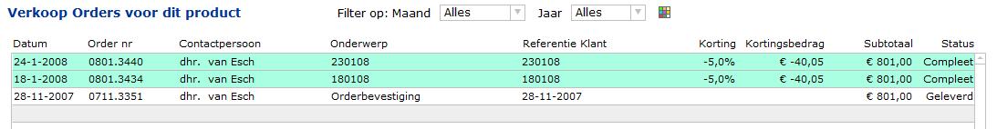

Ik zit met het volgende probleem:
De status van een order wordt bepaald door de aanwezige voorraad. Wanneer er van een product voldoende voorraad is dan krijgt de order de status compleet.
Welnu, wanneer 2 orders hetzelfde product hebben, dan krijgen beide orders de status compleet. Ik zou graag willen dat alleen de oudste order de status compleet krijgt. Tenzij er voldoende voorraad is om beide orders de status 'compeet'mee te geven. ter illustratie voeg ik een simpel voorbeeldje toe. Een vereenvoudigde voorstelling van de huidige situatie.
In dit voorbeeld zou het tweede record de status 'In bestelling' moeten hebben. Mits de voorraad 2 stuks zou bevatten dan mogen beide orders op compleet komen te staan.
Een maar... dit wens ik zonder een sortering of script.
compleet.fp7

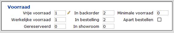

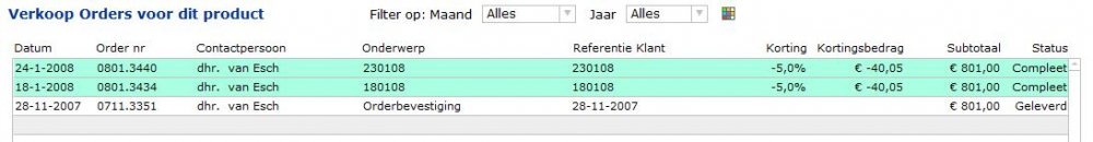

Ik heb een tweetal voorbeelden toegevoegd die het geheel verduidelijken. Hierin kun je ook zien dat de voorraad uit veel meer bestaat dan alleen de aanwezige voorraad.
In het tweede plaatje zie je vervolgens waar het om gaat. Zodra een product voldoende vrije voorraad heeft dan wordt de order vrijgegeven. Alleen geldt dat voor iedere gerelateerde order die op dat moment open staat. De klant wenst op basis van de complete orders een planningslijst te maken. Het probleem is nu dat ze niet kunnen zien aan de orderlijst wie er nu aan de beurt is. De langst openstaande order krijgt het eerst binnengekomen product. Zij achten het dus wenselijk dat alleen de oudste order op compleet komt te staan zodat meteen duidelijk is wie het product behoort te krijgen.
Vrije voorraad = beschikbare voorraad. Zodra deze op pakbon staan gaan ze van de vrije voorraad af. Ze gaan pas van de werkelijke voorraad af wanneer ze het pand verlaten.

Op het eerste zicht vind ik het raar dat er 1 in vrije voorraad is, terwijl er 2 in backorder staan. (en 0 in min. voorraad).Maar dat is iets anders.

Om het voorbeeld te laten slagen heb ik de vrije voorraad, even met de hand, ééntje verhoogd, zodat de productregels voor die order op 'compleet' kwamen te staan. Ik heb nog even overwogen of ik dit erbij zou melden maar ik dacht "dat zien men toch niet". Helaas dat ziet men dus wel... heel goed!
Er is in dit voorbeeld dus geen vrije voorraad en dus ook geen werkelijke voorraad. Die moet nog binnenkomen.
Minimale voorraad is iets geheel anders. Als men altijd een minimale voorraad wenst dan kan dat hier opgegeven worden. Er wordt dan automatisch bijbesteld als de voorraad onder het minimale niveau zakt. Bijvoorbeeld voor producten met een hoge doorloop snelheid.

Het gaat er dus om dat de klant in één oogopslag ziet dat er twee orders zijn met dit product maar door de status kan zien dat de een voorrang heeft boven de ander op basis van de oudste datum en het feit dat de order compleet is.

Op het moment dat een bepaalde productcode (uniek) beschikbare voorraad heeft dan springen de gerelateerde orderregels op 'groen'. Als alle regels van de order, voorraad hebben dan geeft de order 'compleet' aan, anders 'Deels'. De klant heeft de keuze om incomplete orders uit te leveren of te kiezen voor complete orders (Deelleveren toestaan: ja of nee).
Wat nu wenselijk is dat de status (groen kleurtje en compleet) alleen voor de oudste regel geldt voor de orderregel, indien er bijvoorbeeld maar 1 product is binnengekomen maar er wel twee openstaande orderregels zijn met dat product. Nu worden ze allebei als compleet aangegeven. Het voorbeeldje wat ik er in eerste instantie aan toegevoegd hebt illustreerd dat.
