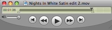

als ik in een record een mp3 file wil plaatsen die ik ook moet kunnen spelen, moet ik hem al als QT mov gaan exporteren. Dat zou nog wel te doen zijn maar in de weergave verdwijnt de timer die je in de normale Quicktime move wel ziet. Het afpelen moet ook niet stoppen als ik in een ander veld klik.

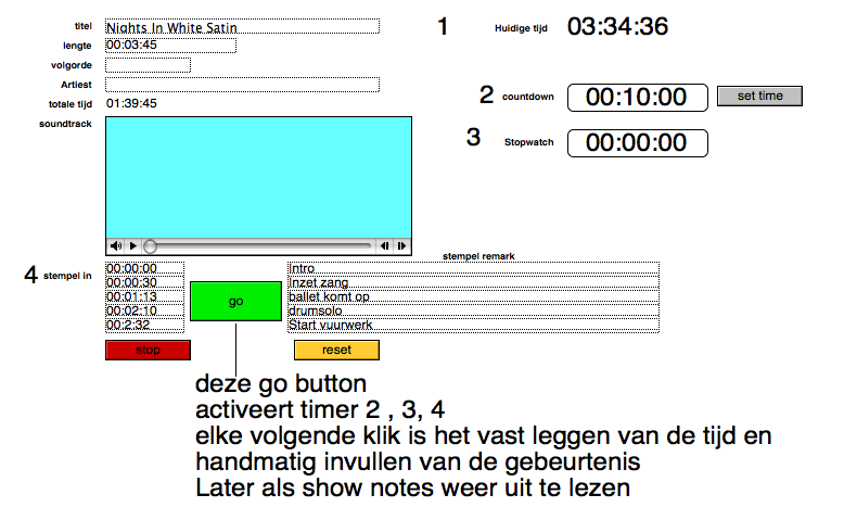

kom ik direct bij mijn tweede vraag. Timers
Hoe maak ik timers die real-time in een blader niveau gestart kunnen worden
en een klok die real-time in een apart venster de systeemtijd (incl. sec) weergeeft.
wat ik zoek zijn 3 klokken/timers
1 real-time systeem klok
2 een count down clock ( per record te activeren loop tijd is b.v. uit te lezen uit een handmatig in te voeren tijdsduur veld
3 een stopwatch met een start en pauze button die gelijktijdig ook klok 2 vast zet .
