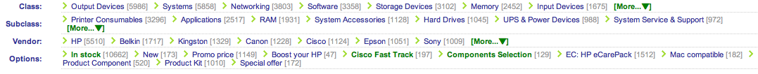

Ik vroeg mij af of er iemand ervaring heeft om op andere manier een find uit te voeren in filemaker.
Ik wil nl zoeken zoals op de picture in attachment.
In het voorbeeld zijn de artikels onderverdeeld in CLASS / SUBCLASS / ...
Verder behoren de artikels tot een MERK / SERIE / FORMAAT / ....
Artikels met stock, artikels in promo, ....
Telkens wordt er naast de onderverdeling weergegeven hoeveel records aan de onderverdeling voldoen.
De bedoeling is om bijv via een klik op een bepaald MERK, enkel de verdere ondervedelingen te zien van dat merk, gevolgd door een klik op een bepaald FORMAAT van voorgaand merk, direct de set te zien onderaan in een lijst, zodat er uit die set een keuze kan gemaakt worden.
Bij elke onderverdeling wil ik graag het aantal records zien dat hieraan voldoet.
Je krijgt dan een path van de selecties die je hebt gemaakt:
MERK/FORMAAT/[12] gevolgd door het aantal records dat momenteel in de set zit. In dit voorbeeld kan je met twee kliks tot slechts 12 records komen.
Op de PATH kan je ook één of meerdere niveaus terugklikken,om dan opnieuw in een andere selectie te duiken.

Dat lijkt volgens mij sterk op de OLTP methode die wij gebruiken om queries uit te voeren in datawarehouses, zonder het daarom helemaal te zijn. Ik meen er eerder een OLAP - OLTP combinatie in te zien....
Wat je uiteindelijk wil bereiken is doenbaar, vermits in FileMaker de modellen gewoonlijk volgens de entity relational methode worden gemaakt. Dat is dan meer het OLTP deel.
Het steunt nogal zwaar op GTRR, indexering en vandaar de informatie terugbrengen naar het begin scherm.
Een beetje Business Intelligence als het ware, maar dan op FM niveau.
En dat is dan een beetje meer OLAP....
Wij hebben het scriptmatig laten werken met parameters die alle kanten uitgaan, samengebracht worden, parsing ondergaan etc.
Ik vrees dat die techniek zich eigenlijk niet leent om gedetailleerd uit te leggen op forum, maar als project was het wel een uitdaging.
