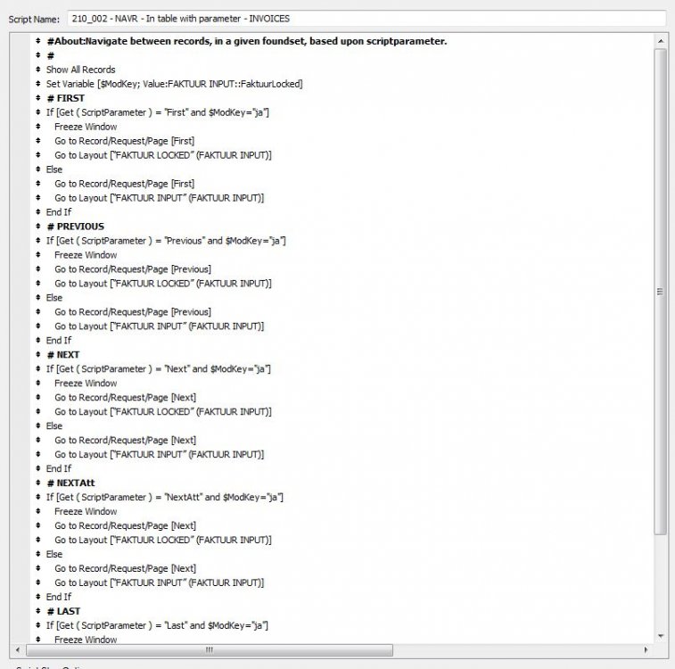

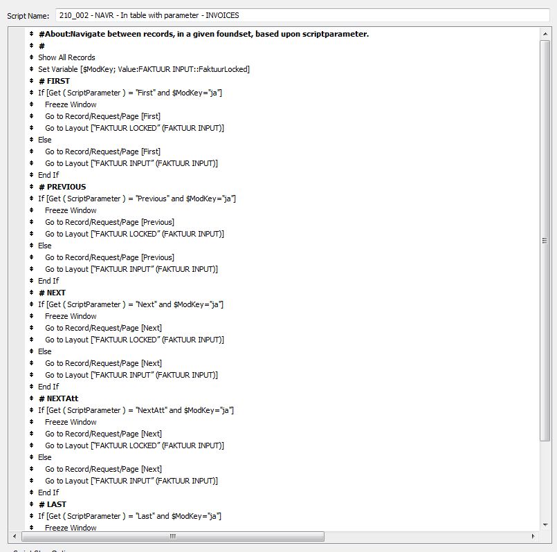

Tja maar eigenlijk werk ik niet met een script trigger op de layout (wat wel mogelijk zou zijn). Ik werk met persoonlijke navigatiebuttons die mijn inziens meer mogelijkheden bieden voor navigatie, vooral bij scripting dan. De truck met de shift toets werkt dan blijkbaar niet 8)
Capture de modKey status in een variable en plaats dat als tweede argument in je IF() statement.
@if je layout is 'locked' en $variable is nrModKey, goto Edit layout.
Het uitvissen van het wat plaatsen waar en in welke volgorde, laat ik even aan jou,,,, :wink:

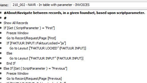

Bijna.
Wat we willen weten is of er, bij het triggeren van het script een "bijkomende toets" gebruikt wordt.
Voorlopig willen we niet weten welke, enkel 'of'.

1. Je gaat naar het record volgens je scriptparameter en dan controleer je naar welke layout.
(disclaimer - hier volgen we de volledige stappen, later kun je de stappen fine tunen, script stappen is pseudo code, niet gecontroleerd – is enkel een voorbeeld van werken bij gebruik van de behangpapier methode)
If [ Get ( ScriptParameter ) = "First" ]
Go to Record/Request/Page [First]
If [FAKTUUR INPUT::factuurLocked = “ja” and $ModKey > 0]
Go to Layout ( yourLayoutName_Edit)
End If
Go to Layout ( yourLayoutName_View)
Else
End If
End If
