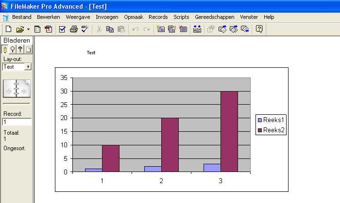

gfx9 Posted November 7, 2009 Posted November 7, 2009 (edited) Hoi, ik heb een probleem met het afdrukken van afbeeldingen vanuit FileMaker (10). 1) op het scherm (afdrukvoorbeeld) ziet de afbeelding er goed uit (zelfde resolutie als origineel) 2) maar als de record exporteer naar pdf wordt de afbeelding groter dan het origineel, waardoor de afbeelding wazig wordt. Zie bijlage voor Filemaker bestand. Alle tips zijn welkom! gfx9 Test.fp7 Edited November 8, 2009 by Guest Quote

0 gfx9 Posted November 7, 2009 Author Posted November 7, 2009 Volgens mij niet. Zowel bij pdf export als normaal afdrukken nagegaan. Het vreemde is dat de afbeelding wel op het scherm goed wordt weergegeven, maar bij het afdrukken niet meer scherp is... Is er een oplossing? Quote
0 fmwebshop Posted November 8, 2009 Posted November 8, 2009 Ik denk dat je "probleem" voortkomt uit de misleidende communicatie van Fm. Als je in je Fm layout bent, die ingesteld staat op 100%, dan wordt in werkelijkheid in je scherm een verkleining van de 100% weergegeven...... Controleer maar met de object info, 1cm = niet 1cm. Bij het afdrukken wordt wél écht 100% weergegeven. Vr groet Harry Quote
0 gfx9 Posted November 8, 2009 Author Posted November 8, 2009 Hoe zorg ik ervoor dat de afbeelding ook bij het afdrukken (of exporteren naar pdf) op de juiste manier (zelfde resolutie als origineel) wordt afgedrukt? gfx9 Test.fp7 Quote

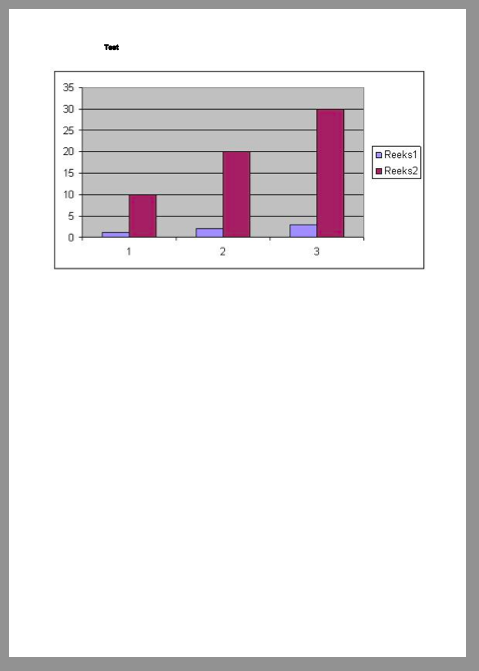

0 pjotter Posted November 22, 2009 Posted November 22, 2009 Ik begrijp niet goed wat dit toevoegt? maar bij deze een schermafdruk zoals het er uit ziet als PDF Quote
0 gfx9 Posted November 22, 2009 Author Posted November 22, 2009 Ik begrijp niet goed wat dit toevoegt? maar bij deze een schermafdruk zoals het er uit ziet als PDF Hoi het lijkt er op dat de afbeelding ook bij jou, bij het omzetten naar PDF, minder scherp is dan op het scherm in Filemaker zelf? Quote

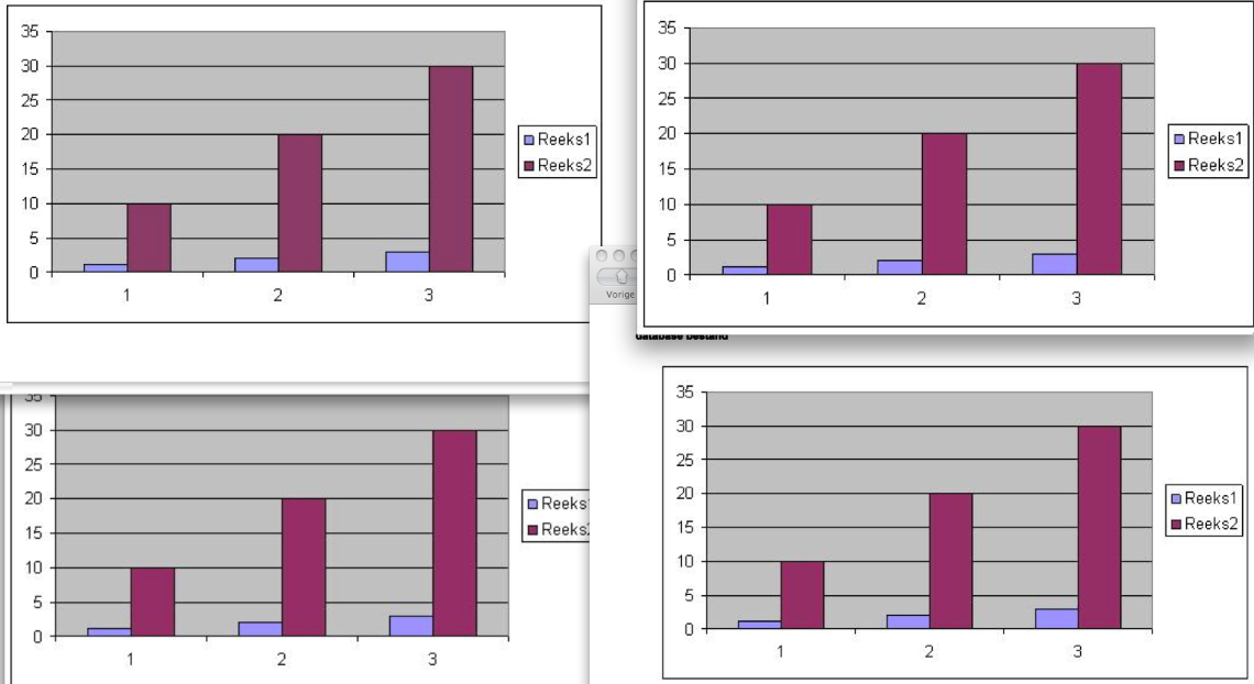

0 pjotter Posted November 22, 2009 Posted November 22, 2009 Je geef aan dat bij export de afmeting aangepast wordt in de eerste vraag. Dat is op mac niet het geval dat wil ik je laten zien. Dan het wazig worden? Misschien dat je de verschillen kunt ontdekken in bijgevoegde schermafdruk? 4 stuks in een plaatje. de database, een pdf, een afbeelding in Photoschop en een Jpeg. Quote
0 gfx9 Posted November 22, 2009 Author Posted November 22, 2009 Kijk bij mij ziet e.e.a. er scherper uit. Bij het exporteren naar Pdf wordt het net als de 4 voorbeelden, minder scherp dan het origineel. Quote
