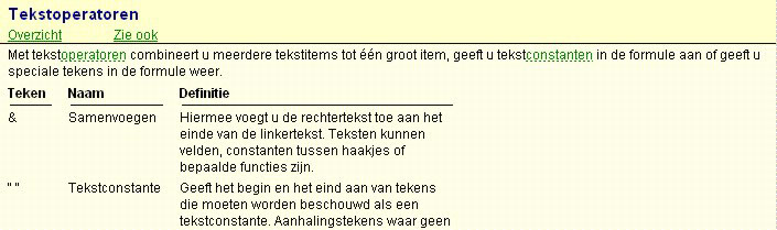

Wat ben ik blij dat ik als enige op mijn kop heb gekregen van onze boze poster Chris. Niemand schijnt tot hiertoe te weten hoe dat ding letterlijk heet. In de Engelse on line help staat in de tweede kolom Concatenate. Wat staat daar in de Nederlandse?
Eindelijk!! Bedankt, Grysard!
Dat heet dus Samenvoegen!
Alleen, ik vraag me af hoe duidelijk voor een beginner woorden zijn als "rechtertekst" en "linkertekst". Er wordt immers niet bijgezegd tegenover wat precies rechts of links (wel in de Engelse tekst...). Ik blijf dus bij mijn vermoeden dat de vertaling naar het Nederlands gebeurd is door een vertaalbureau, zelfs een goed, maar door iemand die zelf NIET met FileMaker werkt.
