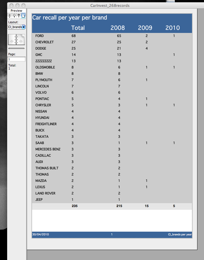

0 AnnieFM Posted April 30, 2010 Author Posted April 30, 2010 Aan allen, Dank voor de reacties. De aangereikte oplossingen konden mij niet erg bekoren. Ik heb er nu iets op gevonden maar het nadeel is de TRAAGHEID. Het doorbladeren van een Preview, of het aanmaken van een PDF vergen makkelijk een minuut of twee drie per pagina. Dat betekent voor mij dat de oplossing niet elegant (lees bruikbaar) is voor een databank met 32.000 records. Ik heb nieuwe velden gemaakt - 1 per jaartal. Een veld wordt dan via een "calculation" gevuld met het getal 1 of met NIETS. bvb. Als YEAR=2005 schrijf dan in het veld 2005 een 1, anders niets. Dan kan ik counts uitvoeren op die velden per brand. Dat werkt goed. Het verlies in snelheid wordt veroorzaakt, denk ik, door het sorteren van de brands volgens dalend aantal RECALLS. Nl. als ik de brands gewoon in alfabetische volgorde laat, dan verhoogt de snelheid. Goed, dan nog twee vragen. 1) In de gesorteerde lijst zou ik "andere merken" helemaal onderaan zien en niet waar de sortering de "andere merken" toont? 2) Ik zou alle merken met een frequentie kleiner dan 3 willen samenvoegen tot "alle merken met minder dan drie recalls". De frequenties worden bepaald door de "count per brand") Ter verduidelijking voeg ik een screenshot toe (de gegevens zijn fictief in het voorbeeld) Graag reacties. Quote

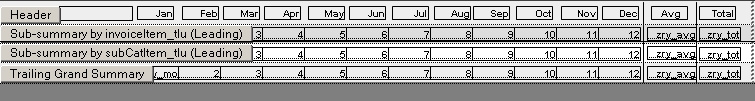

0 JeanWM Posted April 30, 2010 Posted April 30, 2010 Een cross table is toch niet zo moeilijk te maken. 6 fields, unstored calculations en een scriptje. Werkt snel op 120 000+ records..... Quote

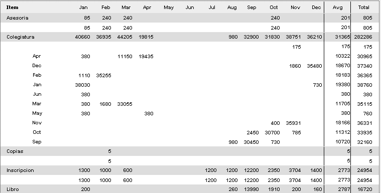

0 JeanWM Posted January 9, 2011 Posted January 9, 2011 De velden zitten in the zry_ range in de Provisie table. De knop AVG RPT zal de tabel weergeven. Je kunt spelen met verschillende velden in weergave, zolang je die meeneemt in de velddefinities en de sortering. Credit to Anna Castillo die het even voor jou samen stelde. ProvisieAVG.zip Quote
AnnieFM
Ik zet mijn eerste stappen in FM en heb volgende vraag.
Bij het tellen per jaar en per merk, slaag ik erin een rapport te maken als volgt
Jaar 1 : aantal car recalls
Merk 1 : aantal
Merk 2 : aantal
enz.
Jaar 2 : aantal car recalls
Merk 1 : aantal
Merk 2 : aantal
enz.
Layout daarvoor:
Subtotal: Year (het jaartal) C_year (telling)
Subtotal: Brand (het merk) C_brand (telling)
Ik weet niet hoe ik op eenvoudige manier een kruistabel moet aanmaken (Zelfde gegevens maar anders voorgesteld).
Jaar1 Jaar2 Jaar 3 Totaal
Merk 1
Merk 2
Merk 3
Kan iemand mij de juiste richting aanwijzen?
