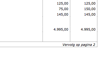

Het is een super oplossing Gregory. Dankzij deze functie kan ik een zeer gewenste layout-improvement doorvoeren. Zie bijlage.
5a758dcc2c6d3_Schermafbeelding2010-07-18om11_31_10.png.2b6c7bff87f6cbb464f552923b65cd08.png
De uitdaging was een op de verticale lijnen aansluitende horizontale onderste lijn op iedere pagina. Dat lukt niet met een footer vanwege de variabele hoogtes van de records. Dit was wel mogelijk geweest met veldomlijning, maar dan hadden we een lijn onder ieder record gehad en dat was niet de bedoeling.
