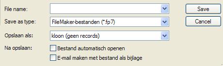

In 2010 heb ik met FileMaker Pro vs 11 een nieuw facturenbestand gemaakt. Dit bestand heb ik nu afgesloten en wil voor 2011 hetzelfde bestand aanmaken, zonder records. Maar als ik een reservekopie maak dan blijft het een kloon van 2010. Ik kan geen records wissen, want dan wist hij die ook in het bestand van 2010 en dat is niet de bedoeling. Hoe moet ik dit nou doen.

Heb het uitgeprobeert met kloon (geen records), maar hij kloont ze desondanks toch. Als ik hierin records wis, verdwijnen ze ook in het originele bestand.
Uit hoeveel bestanden bestaat je facturatietoepassing?
Wat jij zegt, kan eigenlijk maar in het geval je een afzonderlijk bestand hebt voor de data en de toepassing.
Als je een kloon maakt van de toepassing dan zul je inderdaad bij het openen nog altijd al de gegevens zien.
Je moet dus een kloon maken van het bestand waarin de gegevens zitten. En vervolgens via het beheer van externe gegevensbronnen het toepassingsbestand linken naar het gekloonde databestand.

Uiteindelijk lukt het klonen bij mij niet, omdat mijn facturenbestand corrupt was. Ik heb het bestand opnieuw opgebouwd en toen lukt het klonen wel. Mijn facturenbestand haalt alle klantgegevens uit het klantenbestand (adresgegevens, prijsafspraken, uurtarieven, km-vergoeding, km-prijs, etc.). In het verleden heb ik een vergelijkbare storing gehad en heb toen besloten om niet alles in een bestand onder te brengen. Zo heb ik aparte bestanden gemaakt van facturen, correspondentie, offertes, administratie, statistiek en projecten die onderling met elkaar zijn verbonden.
