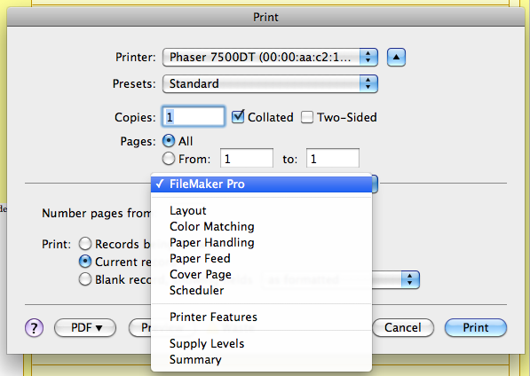

Print.png.51c1409869bc662f7565df7a2bdd7fe2.pngBij een klant staan iMacs (osx 10.6.5) met daarop FileMaker 11. Ze zijn tegelijk aangeschaft en op dezelfde manier ingericht. Wanneer op de ene iMac vanuit FileMaker wordt geprint is in het printmenu een onderdeel "FileMaker" te kiezen, met o.a. "huidige record" of "records in selectie". Bij de andere machine is dit onderdeel FileMaker niet beschikbaar in het printmenu. Hier kan dus niet worden gewisseld tussen huidige record of records in selectie. Heel lastig.
Weet iemand hoe kan komen dat de ene machine wel het onderdeel FileMaker in het printmenu heeft en de andere niet?

Zonder te getest te hebben, maar mogelijk dat Bonjour op één van die twee niet is geinstalleerd?
De installatie van Bonjour staat los van Filemaker, het zou dus afgebroken kunnen worden terwijl Filemaker wel is geinstalleerd.
Bedankt voor de link.
Aan de hand van de link heb ik het probleem kunnen nabootsen en ook kunnen oplossen.
Ik leg het aan de klant voor en verwacht dat hiermee het probleem bij hun kan worden verholpen.
