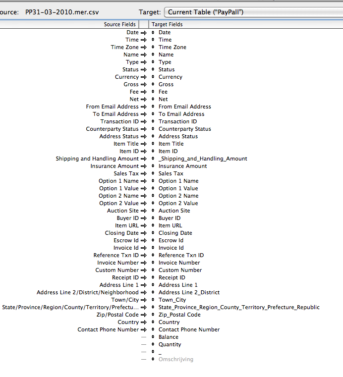

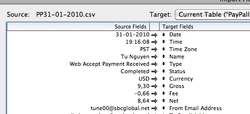

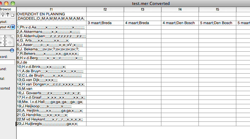

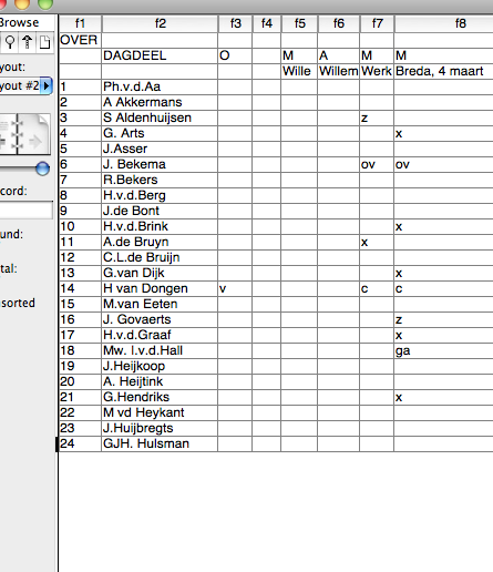

0 pjotter Posted February 9, 2011 Posted February 9, 2011 Ik blijf het vreemd vinden dat je uitgaat van excel en dat je dan csv bestanden daarvan krijgt, deze vervolgens de extensie omzet naar Mer ? Gewoon xls werkt het beste bij een importeren volgens mij? Ik heb bijgevoegd 3 plaatjes. Plaatje 1 is import in FM van een csv bestand aangemaakt door excel. 2e plaatje het zelfde bestand met de extensie omgezet naar mer en het derde plaatje het xls bestand na import. Lijkt mij vrij duidelijk dat xls goed gaat en de andere 2 er niet goed mee omgaan. Wat de paypall aan gaat is het helaas niet zo dat hier een logica in zit. Ligt aan de betaling waar deze vandaan komt en wat die klant heeft ingegeven in paypall voor gegevens. Bij de ene klant krijg je 50 regels bij de andere 80 en helaas is de export dan niet uniform. (klant kan zijn adres in een tweede blok met adres informatie hebben staan terwijl een ander dit in het eerste blok zet.) Tevens is het lastig om elke keer alles uit een tekst te filteren 100% is het nooit. Daarom doen we het nu met 3 verschillende programma's mocht het niet in een keer goed gaan met de standaard import methode. Quote

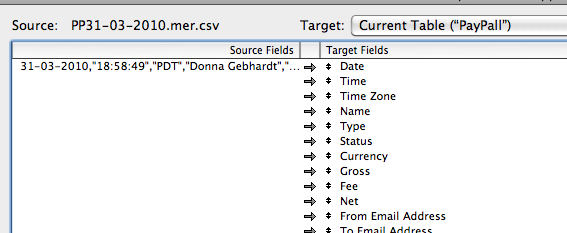

0 pjotter Posted February 10, 2011 Posted February 10, 2011 tav van dudematters als je een oplossing weet dan hoor ik het graag ik krijg het niet voor elkaar met mer, txt of csv wat ik ook aan extensie maak. Ik heb even gekeken voor de liefhebbers, Paypall heeft dus 2 mogelijkheden voor download : TXT of CSV en dat is de enige mogelijkheid om te kiezen. Ik geef een voorbeeld: Jan en feb perfecte download geen enkel probleem en maart is verkeerd. En of ik er nu mer van maak of niet probleem blijft hetzelfde. Als men kijkt naar de plaatjes dan wordt het duidelijk denk ik, Het middelste plaatje geeft aan wat het bestand aangeeft . Alle velden worden keurig benoemd in welke download dan ook. Probleem zit in de data. Eerste plaatje is CSV of Mer geeft hetzelfde resultaat. Het derde plaatje is het bestand als het goed is (in dit geval jan en feb en het slechte is maart) De download van Rabo bank, ABNAMRO geeft geen enkel probleem is altijd perfect. Zelfs de Duitse download van een zusterbank van de RABO geeft elke keer hetzelfde bestand om te importeren. (heeft andere problemen maar dat is nu niet van toepassing ) Quote
