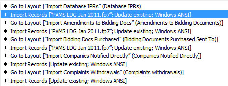

Ik meen nu te weten dat je dat (gerelateerde) tabel per (gerelateerde) tabel moet doen en dus telkens dezelfde 2 layouts open moet hebben om dat te kunnen doen ??
De layout openen in de toepassing waarin moet geïmporteerd worden is geen probleem. Ik vind echter niet de manier om hetzelfde te doen voor de te importeren toepassing. (tenzij ik telkens opnieuw dit handmatig aanduid).
In bijlage een paar scriptstappen die wel werken maar dus die handmatige invoer vragen.
Heeft iemand misschien een eenvoudig voorbeeldje van een script om zoiets te doen?

wat ik meestal doe is een tussenfile aanmaken die de migratie regelt.
In die file heb ik voor elke tabel twee layouts. eentje die wijst naar het bron bestand (waar ik dus uit wil importeren) en eentje die wijst naar het doelbestand.
Een script ziet er dan meestal als volgt uit:
GoToLayout ( Persons_Source )
... -> doe een find of iets dergelijks om in je foundset enkel de records te hebben die je wil importeren, of "show all records" als je al de records wil importeren
GoToLayout ( Persons_Import )
Import Records van Persons_Source -> Persons Import
dit herhaal ik voor elke tabel...

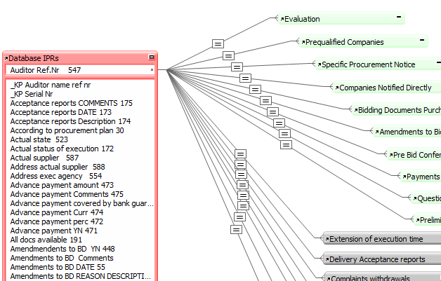

Ik denk dat je een verkeerd begrip hebt van "gerelateerde" records.
Er zijn slechts gewoon tabellen waarvan je de inhoud van elk kunt relateren aan een andere.
Edited by Guest
Ik heb iets zoals hieronder. Zijn dat dan geen gerelateerde records? Is inderdaad de eerste keer dat ik met die dingen werk (voordien zat alles in één tabel).
Nu worden de gegevens van de andere tabellen weergegeven in portalen in de algemene layout.

De integrale database wordt gebruikt door verschillende gebruikers (een 4-tal) afzonderlijk en niet in een netwerk. Zij gebruiken een runtime versie van de database. Regelmatig moeten de gegevens van de verschillende gebruikers in één bestand worden geîmporteerd. Wanneer bestanden (records) al aanwezig zijn maar gewijzigd na de laatste import, moeten die in het geconsolideerde bestand ook gewijzigd worden naar de laatste versie.
Het komt er dus op neer om regelmatig een exacte copie te hebben van de gegevens van de verschillende gebruikers.

je zal dan inderdaad tabel per tabel moeten importeren. Je kan niet een record en direct al zijn gerelateerde records in 1 keer importeren.
Ik denk dus dat je op de goede weg bent met je eerste script dat je laat zien.
Bedankt voor de reacties allemaal. Denk dat ik dus inderdaad wel op de goede weg was (ben) (tabel per tabel importeren) maar dat er hier of daar nog iets schort aan de relaties tussen mijn verschillende tabellen.
