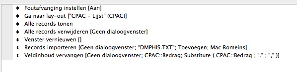

Ik heb een script die ik op een FM Server 11 wil laten draaien, dit script importeert een .csv bestand en plaatst deze in de juiste tabellen.
Op FMP11Adv heb ik het script geschreven en onderaan server-compatible aan gezet. Alle scripts stappen worden ondersteund. In FMP11Adv draait het script op de server prima (zelfde machine, paden e.d. staan allemaal goed). Op de server krijg ik echter bij de laatste stap een foutmelding, dit is de stap Veldinhoud vervangen. De melding is dat deze stap niet ondersteund wordt, maar het wordt wel toegestaan in de server-compabiliteits modes...
Weet iemand wat dit is?
1 answer to this question
Heb het gevonden, import bestanden die je via een server script automatisch wilt importeren moeten bij voorkeur in de Documents map staan op de server onder de data map van de server. Ik had ze op een andere share staan en daar is FMS niet heel blij mee. Nu werkt het naar behoren.
