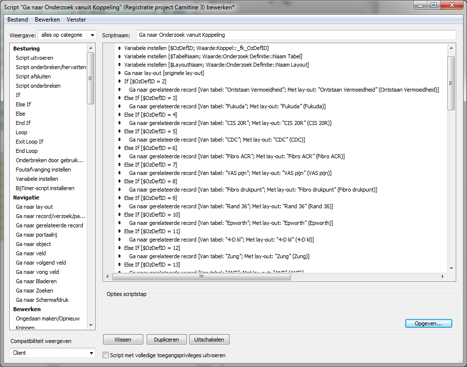

Ik heb in mijn programma 46 verschillende onderzoeken, elk met een eigen layout. Afhankelijk van een een keuze in een koppeltabel wil ik naar de juiste layout (en tabel) gaan.
In de variabele $Layoutnaam staat de layoutnaam, en de variabele $tabelnaam bevat de tabelnaam.
Om naar de juiste layout te gaan, gebruik ik hiervoor 46 keer
if [ $OzDefID = 2]
Ga naar gerelateerde Record[Tabel:Ontstaan Vermoeidheid; Layout: Ontstaan Vermoeidheid]
else if [$OzDefID = 3]
Ga naar gerelateerde Record[Tabel:Fuduko; Layout: Fuduko]
else ....
//en dit zo voor alle 46 mogelijke onderzoeken.
In de Ga naar gerelateerde Record moet ik de tabel kiezen uit 1 van de bestaande tabellen (drop down list), maar de layout kan ik door berekening kiezen, bijv door $LayoutNaam.
Is er niet een manier om een functie te maken, die hetzelfde doet op basis van de variabelen $tabelnaam en $layoutnaam?
Zie ook bijgevoegde screendump van het eerste deel van het script.
5a758dcd4c31a_VoorbeeldGanaargerelateerdelayout.png.f6e1c7d411cfbd37ea294b12ed6f1efd.png

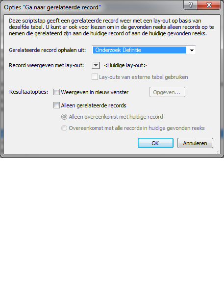

Dank voor jullie meedenken.
Ik kan heel goed vanuit de layoutnaam het layoutnummer vinden.
Maar het commando "ga naar gerelateerde record" vraagt om een exacte tabel naam. De layout kan dan (desgewenst) middels een berekening (zowel op naam, als op nummer) opgegeven worden.
het probleem zit hem in de tabel naam.
Dus eigenlijk zoek ik een script met als argumenten "tabel naam", "layout naam / of layout id" dat hetzelfde doet als "ga naar gerelateerde record".
Eigenlijk snap ik niet zo goed waarom er een tabel naam opgegeven moet worden als er een layout naam of -id opgegeven wordt, want door het opgeven van de layout is toch altijd ook de tabel bekend?!
5a758dcd68ab2_VoorbeeldGanaargerelateerdelayout2.png.a25cd900fcc6fb6143c9a44abbfdb5d9.png
