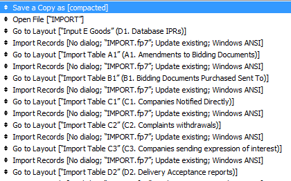

Ik zit nog maar een keer in de rats en hoop dat jullie me kunnen helpen:
Twee identieke databases met gerelateerde tabellen maar (eventueel) verschillende records en/of gegevens in de velden.
De 2 databases moeten geconsolideerd worden ttz de gegevens uit de ene tabel moeten "ge-update" worden met de gegevens uit de andere tabel en als er in de andere tabel records in staan die nieuw zijn moeten die aangemaakt worden in de eerste tabel.
Een "simpel" geval van importeren dus ... dacht ik.
Mijn script ziet er uit als in bijlage:
Ik ga dus naar de eerste lay-out die alle velden van de eerste tabel bevat en importeer uit de andere tabel.
Ga naar de tweede lay-out die alle velden van de 2° tabel bevat en importeer uit de nadere tabel enz. tot ik alle tabellen geïmporteerd heb.
Ik heb volgende opties:
- update existing records in found set
- add remaining data as new records
"Don't import first record (contains field names) staat ook aangevinkt maar dat kan ik niet uit zetten (grijs) ... ?
Wanneer ik nu importeer gebeuren er rare dingen: (Als test heb ik 1 record in de ene toepassing en 6 identieke records, maar met verschillende hoofdsleutel in de andere)
Het aanwezige record wordt niet ge-update (althans de gerelateerde tabellen ervan) maar blijft gewoon staan.
De nieuwe records worden geîmporteerd maar de gerelateerde records soms wel en soms niet.
Wat doe ik verkeerd ?
