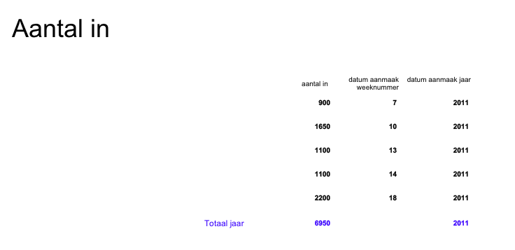

Op het moment ziet het rapport van ons magazijn er zo uit. Nu zou ik ook graag een rapport willen hebben waar gewoon bijv. week 27 op staat en dat ik dan een opsomming krijg van de producten die die week in en uit zijn gegaan. Zo hoef ik niet steeds het over te typen in een Excel bestand.
Iemand enig idee hoe ik dit doe, ik kan er zelf niet uitkomen.

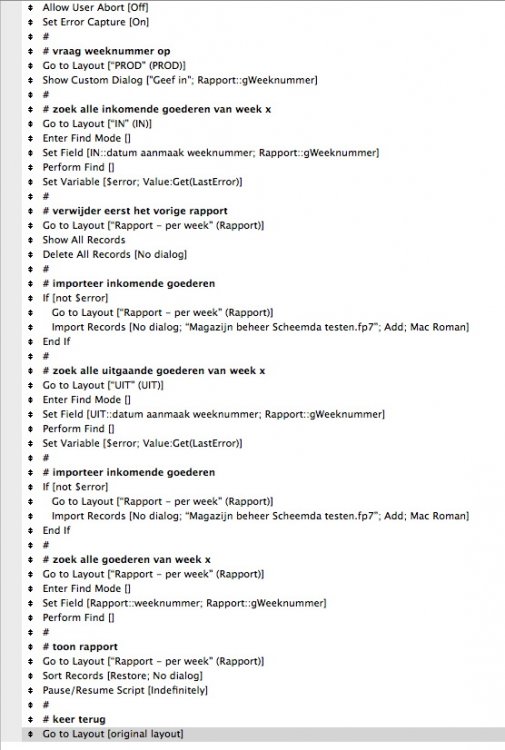

Ik zal enkel het screenshot van het script online zetten. Daaruit kan je normaal gezien afleiden wat ik gedaan heb.
Kort samengevat:
Haar databank bestond uit een tabel IN (inkomende goederen) en een tabel UIT (uitgaande goederen).
Ik heb een tabel bijgemaakt om te rapporteren, zijnde de tabel RAPPORT.
Het is dus rechttoe-rechtaan geprogrammeerd en zeker voor verbetering vatbaar. Maar het ging om het idee zodat zij verder kon.
