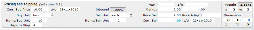

In de Product table geef je aan welke eenheid gebruikt wordt voor ieder product, zowel op inkoop alsop verkoop niveau.
Soms moet je b.v. zelf een doos van 24 flessen inkopen (als eenheid), terwijl je het product zelf per fles verkoopt. (Fig Shipping & DiffPrice)
In je Inventory kun je nu gemakkelijk aangeven wat de minimum voorraad voor ieder product is, dat is het reorder point. (Fig InventoryControl)
