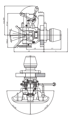

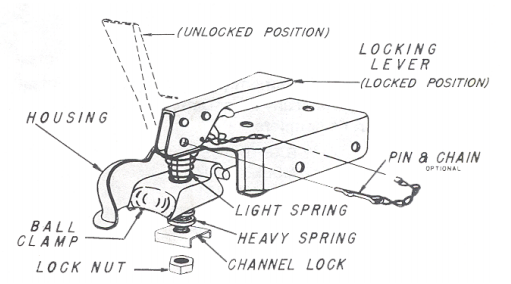

En je kunt zelfs bepaalde tekeningen/figuren inlassen....
De dissel is the limit...
Of, als je in de zwaardere uitvoering gaat...
