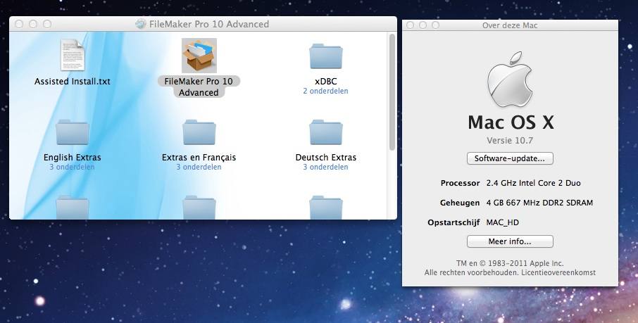

0 pjotter Posted August 14, 2011 Posted August 14, 2011 Ik heb gewoon lion geïnstalleerd over snow leopard en alle rosetta programma's zijn keurig gedisabeld bij mij en draaien niet meer. FM 7 was dus 1 van die programma's die niet meer draaien . versie 9 draait prima bij mij. (dus zonder rosetta) Mijn voorzichtige conclusie is dan ook dat je rosetta niet nodig hebt voor 9 en 10? Quote

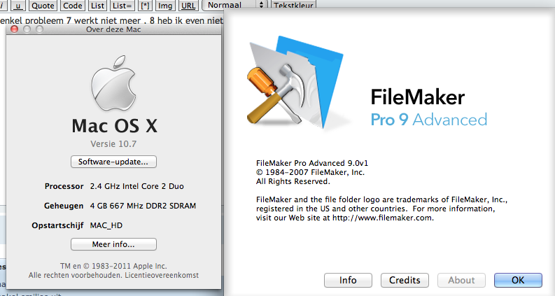

0 Dirty May Posted August 20, 2011 Posted August 20, 2011 Ik kan uit ervaring bevestigen dat Filemaker Pro Advanced 9 vlekkeloos werkt onder Lion ! Quote

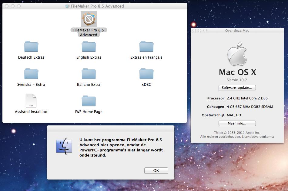

0 pjotter Posted August 20, 2011 Posted August 20, 2011 Als je Fm opnieuw installeert onder Lion wordt je gevraagd of je Rosetta wilt installeren.Bij "ja" wordt dit dan eerst automatisch gedaan. Heel vreemd? Filemaker Pro 10 gebruikt namelijk helemaal geen rosetta en is daarom ook gewoon onder 10 te gebruiken en bij mij probeert hij ook niet eens rosetta te installeren? Is ook op zich vreemd dat rosetta op de FM software staat? Ik kon dit niet vinden in de hidden map's en volgens mij heeft FM niet eens een licentie om dit te mogen doen? (is geen open source software) Net even geprobeerd en alles onder 9 draait niet meer onder lion. Quote
