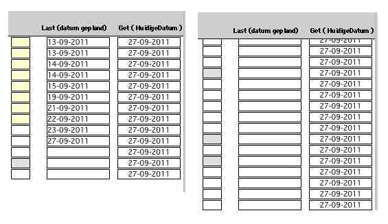

Ik heb een veld welk ik gebruik om in kleur op de achtergrond de status weer te geven. Maar op de een of andere wijze werkt het niet goed. Als ik de lijst sorteer op datum kan ik snel zien waar mijn moteur gisteren was, vandaag is en de komende dagen nog naar toe moet. De code voor het veld is:
// Dit veld kleurt de achtergrond
// data die liggen na vandaag krijgen de kleur uit het basiskleuren nr 7
// data die vandaag plaatsvinden krijgen de kleur uit het basiskleuren nr 6
// Alle overige regels worden om en om gekleurd met basiskleur 2
Case (
Last ( Datum_gepland ) < Get ( HuidigeDatum ) and not IsEmpty ( Last (Datum_gepland )) ;
GetRepetition( Basisvelden::Achtergrond_basis;7 ) ;
Last ( Datum_gepland ) = Get ( HuidigeDatum ) and not IsEmpty ( Last (Datum_gepland )) ;
GetRepetition( Basisvelden::Achtergrond_basis;6 ) ;
(Mod( Get(RecordNummer); 2) = 0) ;
GetRepetition(Basisvelden::Achtergrond_basis;2)
Datum_gepland is een herhalend veld waar ik pf 1 datum gebruik voor de planning of .... t/m ... voor als monteur meerdere dagen bij de klant zijn. Last ( Datum_gepland ) is dus de laatste dag dat de monteur bij een klant is.
Kijken naar het voorbeeld zou in het linker plaatje nog een veld extra geel moeten zijn en de volgende groen. Ook de overige regels die om en om grijs moeten worden slaat wel eens een regel over terwijl de vergelijking (Mod( Get(RecordNummer); 2) = 0) wel voor elk record werkt (staat niet in de afbeelding maar dat heb ik met een controleveld uitgeprobeert) Ik kan niet ontdekken wat er fout gaat
Iemand een idee.
Bedankt Henk
Ik begrijp het niet helemaal goed ben ik bang?
Je gebruikt FM10 dan kun je toch conditional fields gebruiken?
Is er een bepaalde reden waarom je dit apart wilt doen in een apart veld?
Ik gebruik de Nederlandse versie
conditional fields is toch Voorwaardelijke opmaak
Dan moet ik als eerste elk veld deze formule meegeven. Als 2de werk ik met 4 kleuren. Dat werkt niet bij voorwaardelijk opmaak. Bij voorwaardelijk opmaak geef je logische voorwaarde mee die ja of nee oplevert en bij ja krijgt het veld die ene kleur die is opgegeven.
Ik werk dus met 4 kleuren
in dit geval geel voor alle dagen die geweest zijn (aansluitend), groen voor de dag vandaag, en voor de overige regels om en om grijs en wit (=leeg)
Als als ik 1 kleur nodig had kon ik ook het layoutgedeelte nog gebruiken door alternatieve achtergrond. Die zou ik nu al kunnen gebruiken voor grijs/wit alleen de eerste 2 kleuren werken al niet en ik zie niet waar de fout zit in de formule.
gr. Henk
Je hebt helemaal gelijk. Ik had de functie wel eerder gebruik maar nooit met meerder formules.
Volgens mij is mijn probleem opgelost want deze werkt (zoals het nu lijkt) wel in elk record goed
Bedankt Henk
