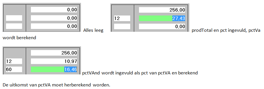

Een visualisatie kan misschien helpen.
De waarde berekenen uit een pct is niet zo moeilijk.
Maar omgekeerd moet ook kunnen.
Bij de ingave van een waarde moet het pct berekend worden.
is een voortvloeisel van vele hersenspinsels en ideeën, maar denk dat wel meerdere een of andere vorm van deze techniek gebruiken.
