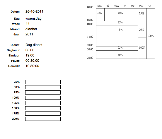

Ik heb deze vraag al eens eerder gepost maar kwam er toen niet verder mee.
Misschien dat iemand mij aan de hand van het bijgevoegde bestand verder kan helpen.
Het gaat erom dat als ik een begin- en eindtijd invoer, filemaker automatisch aan de hand van de matrix (staat ook in het bestand) de toeslagen berekend en afvult.

Bedoeling is dat ik dus per dag, periode, per werknemer een overzicht heb wat ik aan percentages en hoeveel uren per percentages, moet uitbetalen.

Omdat een voorbeeld altijd iets meer zegt heb ik iets maar dat is dus op basis van zelf ingeven van het overwerk niet op basis van ingevulde uren.
Nu met een portaal maar er zijn natuurlijk vele andere (betere ) manieren.
Het voorbeeld van jou is volgens mij wel een beetje vreemd? Je geeft 8 overwerk percentages af hetgeen betekend dat je overwerk doet en maar 25% betaald krijgt? Het is toch overwerk dus altijd >100 % dan zijn het maar 4 percentages volgens mij?

Dat van dat overwerk dat begrijp ik en de toeslagen ook. Alleen in je voorbeeld praat je over 8 x een mogelijk heid met procenten van 25 tot 200 en dat begrijp ik niet?
Ik heb even wat borders gezet om de 8 velden zodat je begrijpt wat ik bedoel. Of je overwerk is 25% extra op je 100% (normale salaris) of het is 125% incl je normale salaris.
Je geeft aan dat men altijd tijd alleen de overwerk toeslag uitbetaald krijgt en dat ze de extra uren later opnemen. Mijn vraag is dan ook hoe kom je aan die 8 velden en niet 4 (wat ik denk).
5a758dce0fe4b_Schermafbeelding2011-10-29om12_54_32.png.e54053caafb97a1124d0094fd0997ed7.png
Zoals gezegd worden de overuren INCL toeslagen voor in ieder geval zaterdag en zondag uitbetaald. Deze uren staan dus vermeld in de 150%, 175% en 200% velden.
Ten aanzien van in ieder geval de doordeweekse dagen wil ik de percentages automatisch foor FM toe laten kennen.
Kun jij iets met mijn berekeningsveld? En een oplossing indien een werkdag s'avonds start en door gaat naar de volgende dag?
Dat is nu waarom ik zo doorvraag je geeft eerder aan: "Wij werken echter veel met flexuren. Dit betekent dat voor de gewerkte uren buiten de dagdienst situatie, conform de matrix een toeslag gerekend, uitbetaald wordt en het extra gewerkte uur bij het flexsaldo wordt geteld."
Ik vraag dit nog voor de zekerheid omdat ik in je voorbeeld 8 mogelijkheden zie die doen vermoeden dat je ook uren uitbetaald. :o
Je geeft nu ook aan dat uitbetalen voor de zaterdag en zondag uren zou gelden, (niet door de week?) Ik zou echt niet weten hoe je dit allemaal moet automatiseren helaas :(
