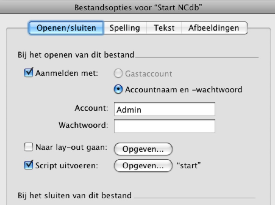

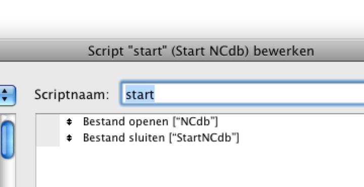

Maak een nieuw filemakerbestand aan zonder velden of records. Noem het in dit geval bijv. Start NCdb.fp7. Maak twee bestandsverwijzingen aan naar gegevensbronnen. Een het doelbestand in dit geval NCdb.fp7. Je moet dan 1 keer door het fm 'open' protocol lopen en het pad wordt dan onthouden. Twee een verwijzing naar zichzelf.
Maar nu een script zoals in het voorbeeld. En zet dat script als opstartscript in de bestandsopties, zie voorbeeld.
Dubbelklikken zal het gewenste bestand openen. Het simpelst is om voor die andere nog zo'n bestand te maken. Deze files kan je rondsturen aan de gebruikers. Geen snelkoppelingen gebruiken maar de echte bestanden. En niet de naam veranderen in bijv. Start NCdb kopie.fp7
De verwijzing naar zichzelf is voor het sluitscript. Je kan dit ook weglaten en de scriptstap ' sluiten huidig bestand' gebruiken dan mag je de naam wel veranderen. Echter als de bestandsverwijzing wil aanpassen, kan je er niet bij. Het bestand is alweer dicht voor je kan ingrijpen. Door het zo te doen, zal het script hangen als je de naam van het startbestand verandert. Het sluitscript werkt dan niet meer. Zo blijft het startbestand open staan en kan je eraan sleutelen.
