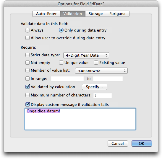

Ik ben er nog even ingedoken. Ik zie nu wat je bedoelt: Het gebeurt in de validation-tab van de field options. Waarschijnlijk is het zo dat FM de laagste datum automatisch vooraan zet, maar "//" herkent hij dan niet.
Oplossing: gebruik 'Validated by Calculation' (zie screenshot)
De calculatie is dan:
Case (
dDate < Date ( 1 ; 1 ; 2001 ) ; 0 ;
dDate > Get ( CurrentDate ) ; 0 ;
1
'dDate' is de naam van het te valideren datumveld. Pas de datum nog even aan.
