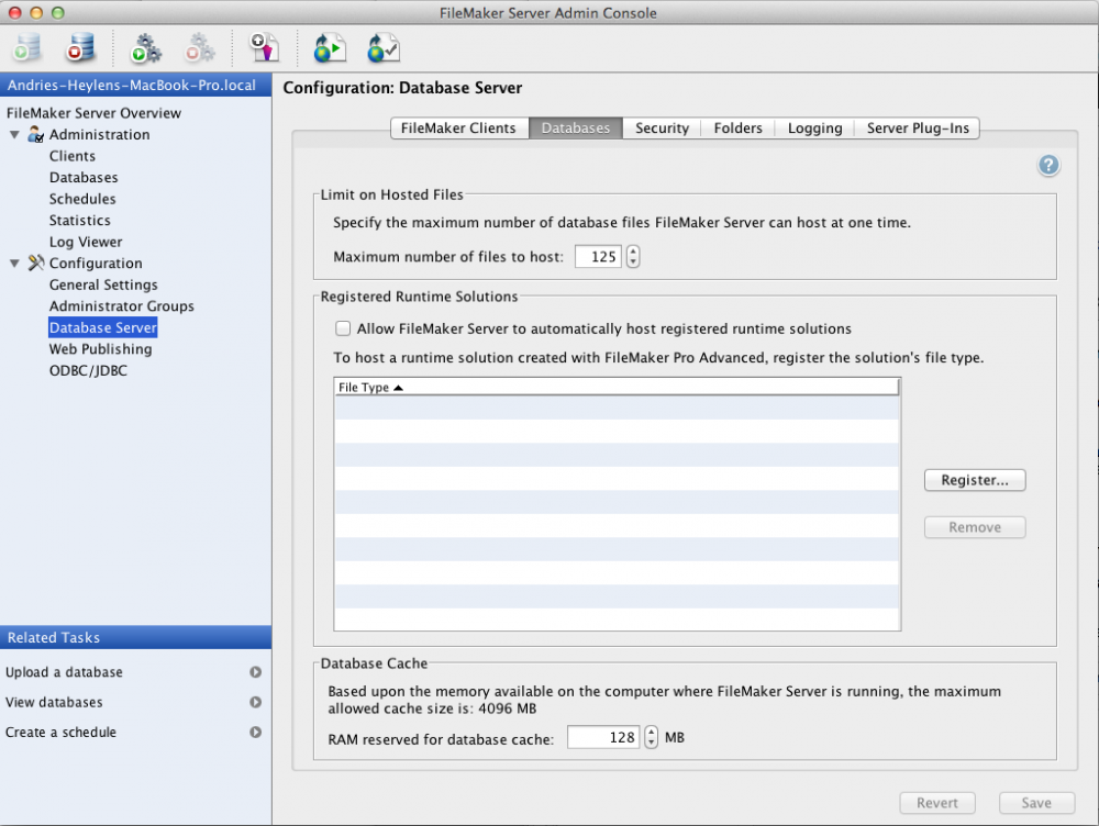

Een klant had een runtime en heeft zich nu een aantal FileMaker Pro's en een FileMaker Server aangeschaft. Ik had de *.USR-files willen renamen naar *.FP7 (en ze daarna converteren), maar FileMaker Advanced accepteert in zijn Developer Utilities geen USR-bestanden, dus van renamen komt niets in huis. Dan maar zo naar de server, maar ik had dus wel graag geweten of die het zal doen.
dacht het wel, je moet ze wel registreren of iets dergelijks
Wat bedoel je daar precies mee? Is het niet zo dat FM Server automatisch alle FM-files opent die hij vindt in zijn eigen folder en één niveau dieper?

5a758dce9a56d_FiletypevoorDeveloperTools.jpg.b990dec379a7b7a16be274b06adfd9f9.jpgWat het registreren van het bestandstype betreft: dat wist ik, maar was het helemaal vergeten ( :oops: rode oren!).
