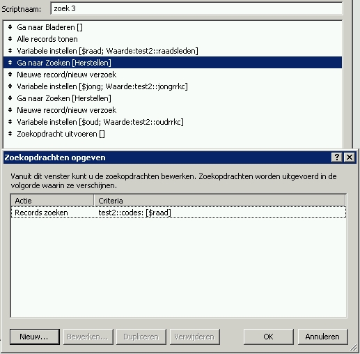

Het is me niet gelukt, ook niet na de uiteenzetting van Menno. Er zijn teveel variabelen die ik niet snap. Kom er dus zelf niet goed uit.

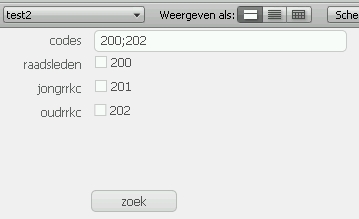

Dit is een voorbeeld van het script waar ik van alles mee heb geprobeerd.
Waarbij: - test3 is de tabel, zoekvelden (met invoerlijst): - raadsleden, - jongrrkc, - oudrrkc met disciplines die in de zoekvraag worden omgezet in de codes: 200, 201 en 202, waarmee gezocht wordt in het veld 'codes'
Ik hoop dat er een oplossing bestaat waar ik mee uit de voeten kan.
Bij voorbaat dank!
Plaats de drie 'variabele instellen' script steps achter elkaar, dus vooraleer je naar zoekmodus gaat. Eens je in zoekmodus zit (na de script step 'Ga naar Zoeken'), heb je immers geen toegang meer tot de inhoud van de velden in bladermodus.
