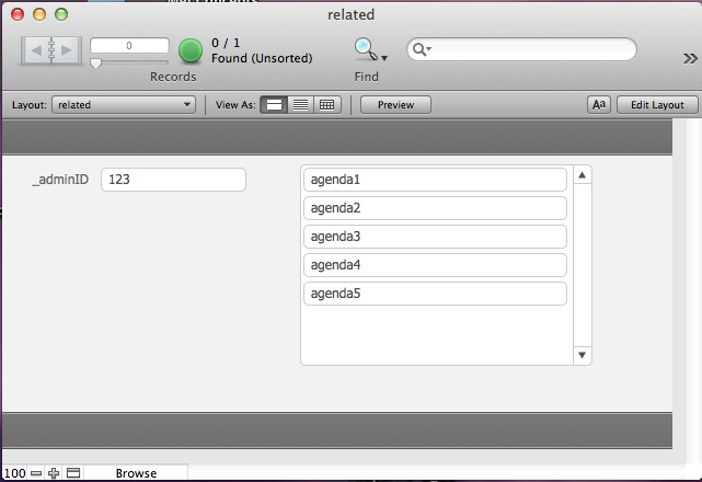

Ik heb een voorbeeld bijgevoegd. Als je in de lay-out 'Hoofdtabel' op 'Zoeken' klikt dan wordt gezocht naar een niet bestaande waarde en FM meldt dit. Als je voor 'Doorgaan' kiest worden er geen gegevens getoond uit de hoofdtabel maar de agenderingen in de portaal blijven zichtbaar. Helemaal goed!
Als je in de lay-out 'Subtabel' hetzelfde doet dan verdwijnen ook de agenderingen uit de portaal. En de vraag is of daar een oplossing voor is?
