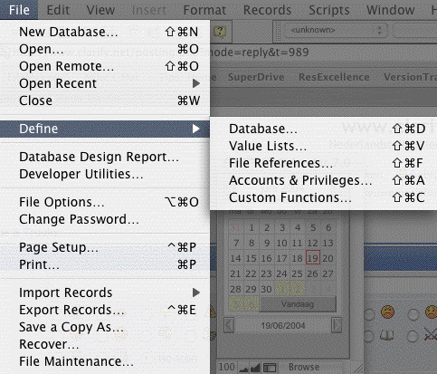

Peter Wagemans Posted October 30, 2003 Posted October 30, 2003 Met het nieuwe Mac OS kan je bijkomende keyboard shortcuts maken in FileMaker. Zo heb ik als testje "Define Value Lists…" aan de cmd-shift-v toets gehangen. Werkt perfect, de shortcut is zelfs in het FileMaker menu te zien! Command-letter keys gaan niet standaard, maar als je ~/Library/Preferences/GlobalPreferences.plist editeert, dan kan je onder de setting NSUserKeyEquivalents aanpassen en toch zo'n shortcuts maken. Quote

Peter Wagemans Posted June 19, 2004 Author Posted June 19, 2004 Ondertussen kan je dit ook via het voorkeuren regelpaneel, maar dit tooltje vond ik wel heel erg leuk: http://www.unsanity.com/haxies/menumaster Quote
Sanne Posted June 19, 2004 Posted June 19, 2004 Ja, lekker is dat! Ik heb zelf de Script Debugger voorzien van CTRL-CMD-S. Vormt een leuk setje met ScriptMaker met zijn SHFT-CMD-S. Sterker nog: ik heb mijn FMP6-versie voorzien van de shortcuts van FMP7 Quote
Sanne Posted June 21, 2004 Posted June 21, 2004 Ik heb wel enorm lopen zoeken naar de juiste notatie in het regelpaneel. Je hebt immers 3 puntjes nodig (Define Relationships…), en simpelweg 3 puntjes intypen (...) werkt niet! Dit is omdat de 3 puntjes feitelijk 1 karakter zijn. De 3 puntjes (…) maak je met opt-; (En het heeft ook even geduurd voor ik een goed font-tool had gevonden in OS X, wat mij de toetsencombinaties kon geven van bepaalde karakters…!) Quote
