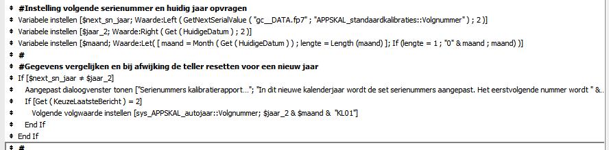

0 Willem_P Posted January 22, 2016 Posted January 22, 2016 Ik gebruik zelf voor een soortgelijke actie dit stukje script: Quote
