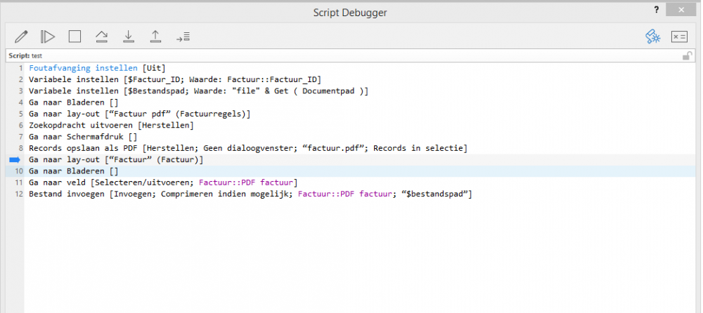

arjan5340 Posted January 26, 2016 Posted January 26, 2016 Beste Allemaal, Jullie hulp van vorige keer heeft super geholpen ben inmiddels weer een eind verder. Mijn huidige probleem. Ik maak een pdf factuur van de huidige regels,( Records opslaan als pdf) dit gaat goed. Echter hoe krijg ik deze pdf toegevoegd aan het record waarvan ik het pdf heb gemaakt. Er is een containerveld aanwezig. (wel krijg ik het voor elkaar om de pdf op te slaan op bijv bureablad). Als iemand mij weer een stukje verder kan helpen heel graag. Groetjes Arjan Quote

0 arjan5340 Posted January 27, 2016 Author Posted January 27, 2016 Bedankt voor de reactie maar ik krijg het niet voor elkaar. Kan iemand aan de hand van een voorbeeld stukje script Kunnen laten zien hoe hij of zij het heeft gedaan. Screenprint mag natuurlijk ook. Alvast onwijs bedankt voor degene die mij verder kan helpen Groetjes arjan Quote
0 Banach Posted January 27, 2016 Posted January 27, 2016 Laat anders eens zien waar het bij jou fout loopt. Quote
0 arjan5340 Posted January 27, 2016 Author Posted January 27, 2016 Beste Banach, Weer bedankt voor je snelle reactie, ik heb een screenprint bijgevoegd. Op regel 8 krijg ik de foutmelding [800] (Kan bestand niet op schijf maken. Quote
0 Banach Posted January 27, 2016 Posted January 27, 2016 In je eerste post zeg je: Ik maak een pdf factuur van de huidige regels,( Records opslaan als pdf) dit gaat goed. Maar dit gaat dus ook al niet goed De fout zit dan in het bestandspad. Wat staat daar? In regel 12 gebruik je de variabele $bestandspad. Daar zit een fout in. Misschien kijk je er overheen? ( Quote
0 Infomatics Posted January 28, 2016 Posted January 28, 2016 Als je regel 3 veranderd in: waarde: "file:"&Get ( DesktopPath ) & "factuur.pdf" dan heb je een kompleet pad gebruik die om in regel 8 de pdf op te slaan en zal regel 12 ook werken. Groet, Ruben Quote
0 arjan5340 Posted January 30, 2016 Author Posted January 30, 2016 het is helemaal gelukt bedankt voor de behulpzaamheid en de reacties Quote

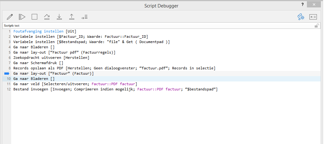

0 Guest Posted March 1, 2016 Posted March 1, 2016 Bij mij lukt het helaas niet. Exact hetzelfde script gebruikt met de aanpassingen. Kun je misschien nog een Screenprint uploaden van je script? Dank alvast! --- Ah, type foutje.. t werkt! Quote
