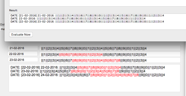

bigbadwolf Posted February 16, 2016 Posted February 16, 2016 Om een tijdlijn te laten zien over 3 dagen (gisteren, vandaag, morgen) heb ik 3 datumvelden. Vandaag - 1 , Vandaag en Vandaag + 1. Lijkt met niets mis mee. Vervolgens maak ik relaties tussen de dagen (om gisteren aan de vorige dag te koppelen, en morgen aan de volgende). Nog steeds niets vreemds. Wanneer ik dan de velden op de lay-out plaats zie ik keurig wat ik wil zien. Tot zover alles normaal. Dan maak ik een calculatieveld waarbij ik de 3 dagen achter elkaar plaats (dus gewoon de gerelateerde velden en het “eigen” veld). En nu gebeurd er iets wonderlijks. De data kloppen ineens niet meer. De extra datumvelden die je ziet staan in de schermafdruk heb ik er even bijgezet om te controleren. Maar het wordt nog ‘leuker’... in de DataViewer krijg ik wel het correcte resultaat te zien?!? Iemand die hier de logica van ziet? Ik in ieder geval niet. Quote

0 bigbadwolf Posted February 25, 2016 Author Posted February 25, 2016 Volgens mij staat de probleemstelling duidelijk hierboven, maar het gaat om het volgende: - Er zijn datumrecords waar een begin- en eindtijd opgegeven zijn. - Als ik naar vandaag kijk wil ik een tijdlijn zien van gisteren/vandaag/morgen. Tot zover werkt het allemaal. Het bijzondere komt als je gisteren-vandaag-morgen samenvoegt in één berekend veld. Dan laat hij ineens vandaag-morgen-overmorgen zien... Dezelfde berekening in de Data Viewer geeft wel het goede resultaat... Zou ik toch als een probleem willen bestempelen!? Quote

0 Banach Posted February 25, 2016 Posted February 25, 2016 Hahahaha, Kijk eens welk (combi) veld er nu op je layout staat. Je had zelf een gerelateerd veld neergezet. Daarvandaan dat het overmorgen wordt. Maar je moet gewoon het veld uit de tabel zelf hebben. Quote
0 bigbadwolf Posted February 25, 2016 Author Posted February 25, 2016 Oeps... en daarom is het handig als iemand anders er eens naar kijkt... Dank... Quote
