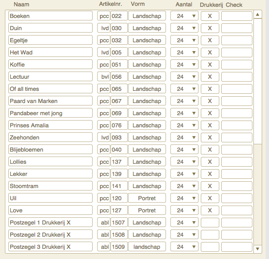

Ik moet alleen proberen de gegevens in dit portaal als een lijst uit te printen. Ik heb intussen ook een script maar moet nog een printlayout maken.

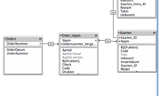

Ik heb een tabel genaamd 'Orders' Die bestaat uit twee velden 'ordernummer', 'orderdatum'. Daaraan gekoppeld een tabel genaamd 'ordergegevens' .
Ik probeer nu een printlayout te maken vanuit de tabel 'orders' In een andere layout (printscreen) zie je een portaal zoals ik dat wil uitprinten. Samen met nog wat "bedrijfsgegevens".
Een deel van het relatiediagram staat in de andere screenshot.
Dan is mijn vraag: Waarom krijg ik wel een goede lijst in het portaal? Die zelfs automatisch aangevuld wordt tijdens invoer omdat alleen het aantal variabel is. En waarom lukt dat niet in een printpagina. Die ik opbouw vanuit een lege layout?

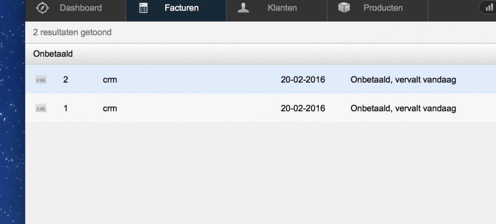

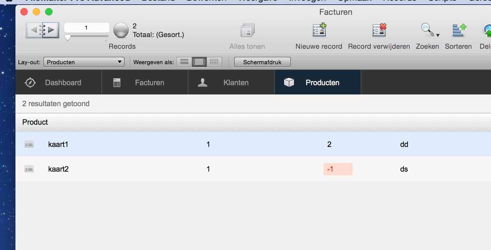

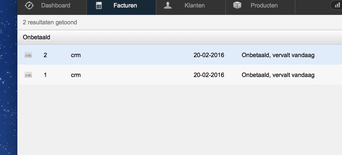

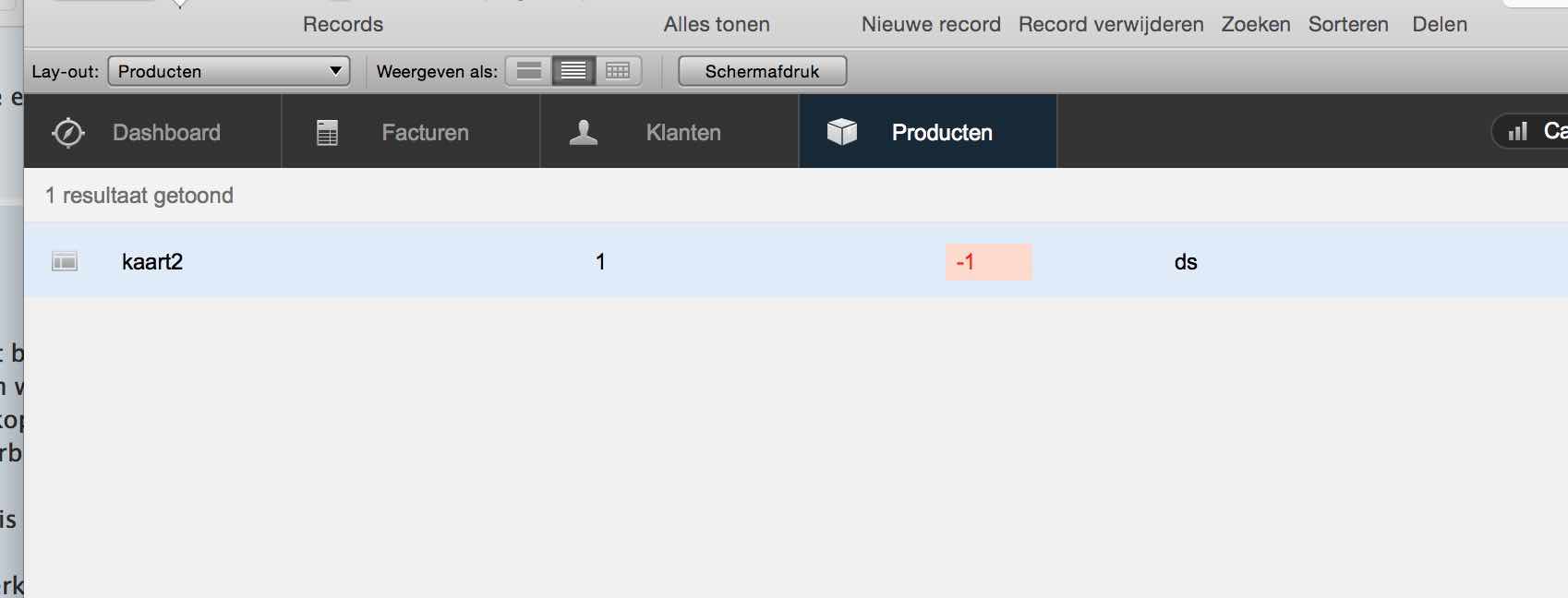

Ok het is jouw feestje hoe je de zaken opbouwt :D Zelf zou ik dan alles in de webshop houden maar als je de startklare voorbeelden van FMP gebruikt dan werkt het toch echt wel prima. Ik heb even een test gedaan:
2 verkopen van 2 producten waarvan van 1 product 3 stuks in voorraad zijn. Als ik dan een bestellijst afdruk zal alleen die producten getoond worden waarvan de voorraad onder 0 is gekomen. (je kunt dit aanpassen naar een minimum voorraad/minimum bestelaantal enz enz)
Ik heb gewoon de basis gepakt 2 producten ingevoerd en 2 facturen gemaakt (zie plaatje verkopen) vervolgens bij voorraad zie je die verkopen staan en 1 met -1 (dus minder dan de voorraad) die zie je in plaatje bestelling omdat ik die nodig heb. Je hoeft niet al je verkopen in te voeren maar als je de verzamel invoer bij verkopen (maakt 1 klant aan webwinkel) en dan krijg je toch wat je wilt?
