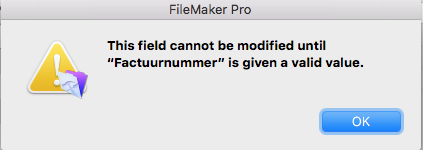

wel, ik vond een voorbeeld waar eerst een ordernummer moet ingevuld worden alvorens men een artikel kan invullen. Doet men dat niet, dan komt die boodschap, maar ik vind niet hoe men dat deed.
5a758dd5b65be_ScreenShot2016-03-21at09_29_50.png.8fc413b58aab1430b7f533562d845a7e.png
Bovenstaande foutmelding krijg je wanneer je een veld in een gerelateerd record wilt invullen terwijl de relatie gegevens (hier factuurnummer) nog niet zijn aangegeven, dus de relatie kan nog niet gelegd worden.
Je zou ook kunnen denken aan een scripttrigger wanneer je het artikelveld actief maakt (onObjectEnter) al vind ik voorwaardelijk verbergen veel eleganter :)
