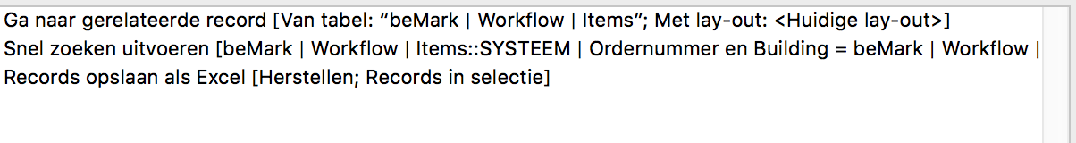

Dank voor je reactie. Dat werkt tot op zekere hoogte.
Op mijn orders lay-out staat een portal waarin een items behorende bij die order staan. Hierbij zijn ordernummer en nog een waarde belangrijk voor de filtering.
Deze 2 waardes worden en beide tabbellen vergeleken. omdat in beide tabbellen een veld is dmv tekstnamenvoegen. Nu is het de bedoeling dat wanneer ik in order 1 ben, de items die dan in de portal worden getoond geëxporteerd worden naar excel.
Waar leg ik die filtering neer?
5a758dd5e3bd8_Schermafbeelding2016-04-26om16_09_23.png.49effe68078d5a32a9e5b960eed1abe3.png
GoToRelatedRecord houdt inderdaad geen rekening met portalfilters (@FileMaker Inc: waarom eigenlijk niet?). Die filtering zul je dan ook middels een (extra) zoekopdracht in de gerelateerde records moeten uitvoeren alvorens de export. Dus via een Find.
Ik denk meer in deze richting:
- ga naar een layout met de te exporteren records als tabel. Dus wanneer je bijvoorbeeld in Orders zit maar orderregels wilt exporteren, dan ga je eerst naar een layout met die orderregels als gekoppelde tabel.
- Vervolgens voer je met Perform Find (of Enter Find Mode; Set Field a,b,c; Perform Find) de gewenste zoekopdracht uit.
- De gevonden records kun je dan exporteren.
Wanneer je voor het uitvoeren van de Find gegevens nodig hebt uit de eerste tabel (Orders) dan kun je die in variabelen zetten en zo meenemen naar de Find in de orderregels.
Bedenk namelijk dat je IN de Find modus geen gerelateerde gegevens kunt ophalen. Dat is niet helemaal waar, maar dat is een ander verhaal.
