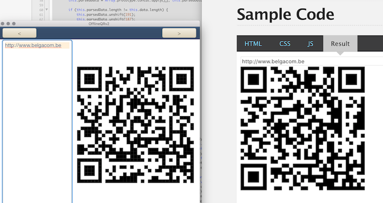

Tom Posted June 3, 2016 Posted June 3, 2016 Goede middag iedereen, ik zocht een oplossing om offline qr-codes te genereren zonder plug-in. Ik kwam op volgende link: https://lookaside.fbsbx.com/file/OfflineQR.fmp12?token=AWwHBGfeF86U7omhBOb7wAw1Scc3KCrxgYDTb-DhxBM-bmMuWiSGMJ9eBJYGaMwM4On2h9VOApNe5FBoZYjizmA-b_Oc57Oj29jKbpI-djEq58d-Cvzw4RTSOIKuo6IMca-5uIG5LwFb0QZGx1o9HzgF van ene Paul Smith. In dit voorbeeld bestand wordt een qr-code aangemaakt via een embedded javascript in een webviewer. zo heb je instant je qr-code. De javascript die wordt gebruikt is base64 gedecodeerd en kan je op volgende site terugvinden: http://davidshimjs.github.io/qrcodejs/ Deze oplossing lijkt goed te werken, ware het niet dat de qr-code in filemaker anders is dan degene die je op de website van david shim kan genereren. nochtans is de javascript identiek. Iemand enig idee hoe dit komt? mvg tom Quote

0 Tom Posted June 3, 2016 Author Posted June 3, 2016 In bijlage een screenshot van beide qr-codes. deze van filemaker scant niet, deze van de originele website doet het wel... Quote

0 SuperWimmie Posted June 3, 2016 Posted June 3, 2016 Een simpele test is om de QR code te scannen en te zien wat er dan verschijnt. Misschien hoofd- en kleine letters? Quote
0 SuperWimmie Posted June 3, 2016 Posted June 3, 2016 Even de QR code gescand met een echte QR app, maar die uit Filemaker werkt gewoon niet. Helaas. Ik zit mij suf te piekeren of dat dit door Base64 komt, in Filemaker ontstaan er spaties en enters extra. Het idee is erg goed, dit is iets waar ik graag gebruik van zou willen maken. Quote
0 Tom Posted June 3, 2016 Author Posted June 3, 2016 Inderdaad, de code in filemaker scant niet. Je ziet ook dat de qr code verschillend is. en base64 is nodig omdat er maar max 30000 tekens in een webviewer ingezet kunnen worden. bedankt voor je reactie! Quote
0 Tom Posted June 3, 2016 Author Posted June 3, 2016 ik heb even de base64 code van de javascript uit de webviewer in een global field geplaatst en deze dan in een ander global field gedecodeerd. nadien de de inhoud in BBedit geplakt en vergeleken met het originele javascript. Er zat geen verschil op! Quote
0 SuperWimmie Posted June 3, 2016 Posted June 3, 2016 Dan zou de Javascript code niet goed zijn? Quote
0 Tom Posted June 3, 2016 Author Posted June 3, 2016 Deze is nochtans idem als deze op de site gevonden. heb de javascript ook reeds zelf gedecodeerd en in de webviewer geplakt. raar dat het resultaat op de site anders is dan in de webviewer. Eventueel iets in de webviewer? heb reeds geprobeerd de opties van de webviewer te veranderen maar het resultaat bleef gelijk. Quote

0 menno Posted June 8, 2016 Posted June 8, 2016 Waarmee test je dat dan? Want ik heb getest met MacOS 10.10.5 én met windows 8.1 en 10 en alledrie de gegenereerde codes gescanned vanaf het beeldscherm met "QuickScan" op mijn iPhone en in alle gevallen was de gelezen tekst de basis van wat ik op de windowzen respectievelijk MacOS heb ingevoerd. Welke versie van windows heb jij gebruikt? Quote
0 menno Posted June 8, 2016 Posted June 8, 2016 Ik heb ook even jouw screenshots gescanned en in beide gevallen scan ik exact hetzelfde: http://www.belgacom.be, is er misschien een probleem met het apparaat waarmee je de QRC scanned? Quote
0 Tom Posted June 9, 2016 Author Posted June 9, 2016 Goede morgen, ik heb drie apps op iosQR reader, Easy QR, Scan. Wat ik raar vind is dat dezelfde java script een andere qr code berekent. Je ziet een verschil tussen beide qr-codes (rechts onder bijv.) Ik werk hier op windows server 2008 R2, met citrix. Maar ook op de mac is de qr code anders qua look. kan je eventueel uw versie die wel werkt een posten? alvast bedankt. mvg tom Quote
