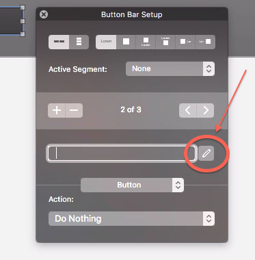

Op een knop in de knoppenbalk van FM kun je middels een berekening iedere tekst krijgen die je wenst. Op een gewone knop kun je ieder willekeurig veld plakken. In b.v. de berekening van dat veld kun je de gewenste gegevens (laten) ophalen uit een andere tabel.

Waarom kun je op een gewone knop eigenlijk geen berekening toepassen voor de knopnaam? Zijn ze bij FileMaker dat vergeten? Een willekeurig veld plakken op een knop vind ik fm old school en is onhandig bij gebruik van knop-pictogrammen. Je kunt een knoppenbalk reduceren tot 1 knop. Zou je daarom niet beter altijd kiezen voor een knoppenbalk i.p.v. een gewone knop? Een knopnaam mag wel statisch lijken, totdat je op een dag besluit je app multi-language te maken..

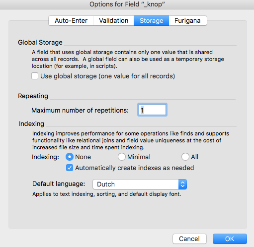

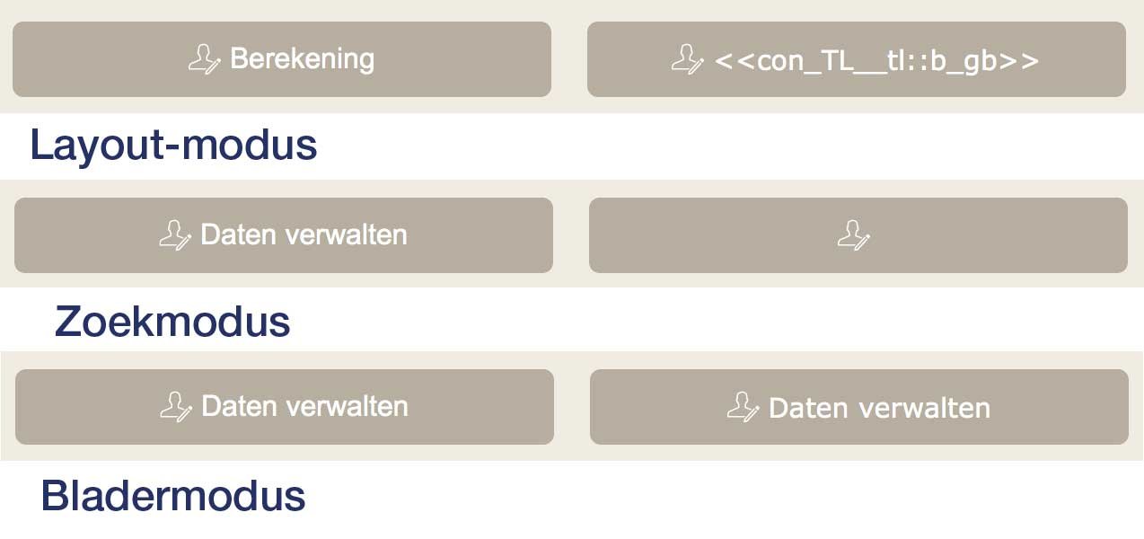

Dit stemt niet overeen met hoe het bij mij werkt. Zie afbeelding.
Dan denk ik dat je bent vergeten in de definitie van con_TL__tl::b_gb bent vergeten de waarde als "global" in te stellen:

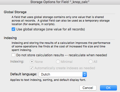

en dat je dat bij de berekening wél hebt gedaan:

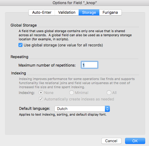

Dus als je bij de opties van b_gb nog even global instelt, moet er dan zo uitzien:
dan werkt het gewoon.
Ik las er overheen dat het om een global moest gaan, dan werkt het inderdaad. Maar dat is bij mij de situatie niet. Elke taal heeft in de datatabel Taal een eigen record waarin de velden de vertalingen bevatten. Dit kunnen dan geen globals zijn. Bij de knoppenbalk-knop heb ik niet met een veld gewerkt maar met een calculatie op de knopnaam, zoals Banach die beschrijft in het eerste antwoord in dit topic. En die calculatie (waarin niet naar een veld in Taal wordt verwezen) werkt ook in de zoekmodus. Op zich fijn maar heel handig is het allemaal niet. Ik had liever gehad dat ik het hele multi-language-aspect in 1 datatabel kon vangen.
