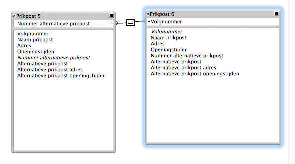

Probeer nu een interne relatie te maken. Dus binnen 1 tabel twee velden koppelen. Het betreft een tabel met adressen. Ieder record heeft een uniek volgnummer. Nu wil ik binnen 1 tabel een alternatief nummer te koppelen aan het algemene volgnummer. Waarbij de records op te zoeken zijn middels het algemene volgnummer. Als ik dus een relatie maak tussen het alternatieve nummer met het algemene nummer dan geeft hij aan dat er geen relatie is.
Ik dacht dat ik het snapte, maar wat zie ik nu over het hoofd??
Jeroen
Zie bijlage voor mijn huidige opzet. Ik heb idd een tabel gedupliceerd. Wil middels het veld 'alternatief nummer' de adressen tonen van hert record via het volgnummer.
5a758dd7163ed_Schermafbeelding2016-12-13om16_16_58.png.3456adbc71897b7b50e73e158570c330.png
Wanneer je dan op een layout met basistabel Prikpost 5 het veld 'Prikpost 6::Adres' plaatst moet dat lukken, mits bij het record het veld 'Nummer alternatieve prikpost' een record bestaat dat in het veld 'Volgnummer' dezelfde waarde heeft staan.
