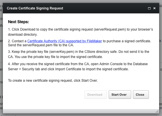

0 menno Posted November 1, 2017 Posted November 1, 2017 Kijk even bij xolphin: https://www.sslcertificaten.nl/certificaten#DV_Standaard_3 voor 3 jaar ben je in totaal 20 euro kwijt voor een certificaat van Comodo. Zou je nog je FMS13 gebruiken (niet op jou van toepassing, je gebruikt immers 16) dan kan men deze handleiding volgen om een CSR aan te maken. Gebruik je FMS 14+ dan kan je de CSR in de console van FMS aanmaken. Let op: Bewaar je private-key (serverKey.pem) op een aparte plek. Dat is niet je CSR! Dat is serverRequest.pem en die moet je oppikken uit de download-directory van je webbrowser. De inhoud van serverRequest.pem plak je bij xolphin in de aanvraag van je certificaat. Last but not least: jouw FMS moet een FQDN hebben en de webserver moet vanaf het internet bereikbaar zijn. Zo niet, dan kan je domein niet worden gevalideerd en gooi je je geld in feite in het water. Overigens als je een beetje avontuurlijk bent ingesteld, dan kan je ook de gratis certificaten van "LetsEncrypt" gebruiken. Dat heb ik zelf ook draaien naar volle tevredenheid op FMS 15 en FMS 16. Je moet wél elke 3 maanden je certificaten verversen. Zie mijn website voor meer informatie. Quote

0 menno Posted October 20, 2018 Posted October 20, 2018 Als het goed is heb je bij het certificaat dat je van/via Comodo hebt ontvangen (de bevestigingsmail) een .zip-bestand ontvangen. Als je dat uitpakt, zit er een mapje in "Root Certificates". In die map zit het bestand "COMODORSADomainValidationSecureServerCA.crt" en die kan je in de intermediate plek importeren. Ik weet niet zeker of je dat achteraf kan doen, maar zo niet, dan kan je simpelweg op de knop "start over" klikken (dan wordt de cstore geleegd) en meteen het ceritficaat, de key en het intermediate certificaat importeren .... duurt 30 seconden, hooguit Quote
0 hans erik Posted October 20, 2018 Posted October 20, 2018 Aha! Ik dacht eerst dat dat het servercertificaat was, en het andere bestand het intermediate. Maar dat werkte dus niet, waarna ik het certificaat in de email via een teksteditor heb geïmporteerd, wat wel bleek te lukken. ik ga het proberen. dank! Quote
0 hans erik Posted October 22, 2018 Posted October 22, 2018 Het blijkt inderdaad gewoon te kunnen: alsnog het intermediate certificaat installeren. Gewoon nogmaals dezelfde bestanden importeren, met dezelfde serverKey.pem en het wachtwoord. kennelijk wordt het bestaande certificaat gewoon vervangen en het ontbrekende intermediate certificate wordt toegevoegd. Quote
