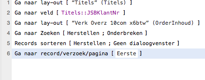

Ik heb enige scripts gemaakt met zoekopdrachten. Die werken perfect maar als ik de parameters invul moet ik toch weer met de muis naar de knoppenbalk om zo met een muisklik de opdracht "zoekopdracht uitvoeren" te activeren. Ik zou dat graag met een druk op de "enter" toets van het toetsenbord willen doen, ipv naar de muis te grijpen.
Heeft iemand ideëen?
Bij voorbaat dank!
Hans
8 answers to this question
De eerste twee regels in je script kun je al weglaten want dat wordt door regel 3 weer teniet gedaan.
Wat Andries bedoelt is dat je in layout modus het veld waar je info in invult voor je zoekopdracht ( wsch Titels::JSBKlantNr) moet uitschakelen in de Inspector dat je met een Enter naar het volgende veld kunt gaan. Dus dit:

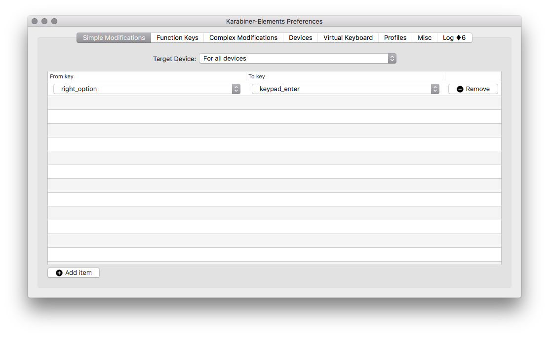

Bij de weg, de ENTER toets is de toets op je numeriek klavier, de RETURN toets zit rechts naast je letter toetsen. Als je op MacOS de function toets indrukt, en dan de RETURN toets, dan gedraagt die zich als een RETURN toets. Da's vooral handig op een MacBook, want die dingen hebben nog steeds geen numeriek klavier. Apple heeft zelfs de ENTER toets die op oudere modellen MacBook rechts naast de spatiebalk zat, vervangen door een OPTION ( badkuip ) toets. Waarschijnlijk voor linkshandigen een plezier te doen. Je kan niet iedereen gelukkig maken - met zo'n klein toetsenbord.
Surf eens naar https://pqrs.org/osx/karabiner/ Dit tooltje gebruik ik al jaren, het mapt mijn ENTER toets terug naar de rechter OPTION toets. Gratis. Onlangs werkte het even niet meer, dan zag ik pas hoe erg ik het miste.5a758dd8dff0c_ScreenShot2017-11-14at08_47_33.thumb.png.f3a974e37558f5c5d71483839442afa3.png
