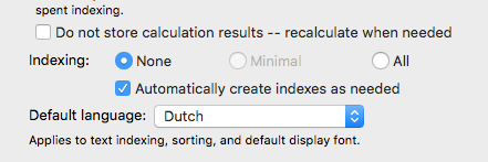

Hmm, toch raar. In mijn voorbeeldje hierboven werkt het namelijk correct; Bij iedere nieuwe race begint de telling weer bij 1. Let op de opslag opties; Wél opslaan:
5a758dd8e5383_ScreenShot2017-11-19at17_20_25.png.97a5b7fd5854a3b7bae979981f731efe.png
@Menno, vandaar een veldje.
