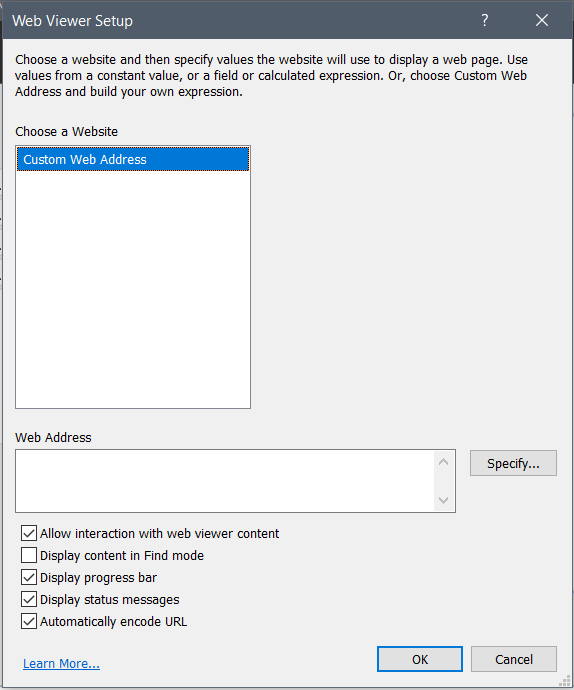

Goedendag allemaal,
Mijn naam is Leen en ik ben nieuw op dit forum en ben net begonnen met FileMaker. Graag zou ik gebruik willen maken van alle kennis die hier aanwezig is. Nou ja, van een deel daarvan natuurlijk. :D
Ik loop tegen het probleem aan dat wanneer ik een web viewer wil installeren, dat ik hier alleen maar een custom web address kan aanmaken. Al de velden die normaal rechts van het keuzescherm zitten zijn verdwenen. (Google, Google maps e.d.). Ik heb FileMaker al een keer opnieuw geïnstalleerd (en toen werkte alles weer, alle keuzemogelijkheden waren weer aanwezig) maar na een paar dagen is de web viewer weer eigenwijs en kan ik alleen dus een "custom web address" invoeren. Oh ja, ik werk op een Windows machine. Weet iemand hier een blijvende oplossing voor, zodat ik niet telkens FileMaker opnieuw moet installeren? Alvast bedankt voor het meedenken.
Groeten,
Leen

Wat jij beschrijft heb ik nog niet eerder gezien. Het is ook heel apart dat je die 'voorgeprogrammeerde' sites wel weer te zien krijgt na een nieuwe installatie. Zelf werk ik op een Mac zodat ik ook geen idee heb wat de oorzaak bij jou zou kunnen zijn.
Misschien is het een idee om simpelweg die voorprogrammeringen niet te gebruiken maar altijd de optie van een Custom Web Address te nemen waar je dan eventueel de url voor zo'n voorgeprogrammeerde site in zet.
Je zult een eenmaal gedefinieerde webviewer immers niet telkens weer moeten veranderen. is het wel?

Ja, dat zou ik inderdaad kunnen doen. Ik heb ook een MAC en daarop werkt het wel goed, dus wanneer ik iets moet maken kan dat altijd daar wel op. Maar ik dacht dat het misschien wel aan een instelling van FileMaker kon liggen en misschien zijn er mensen die het ook hadden en een oplossing hadden. Vandaar. Ik lees hier zoveel mooie dingen en niet geschoten........
