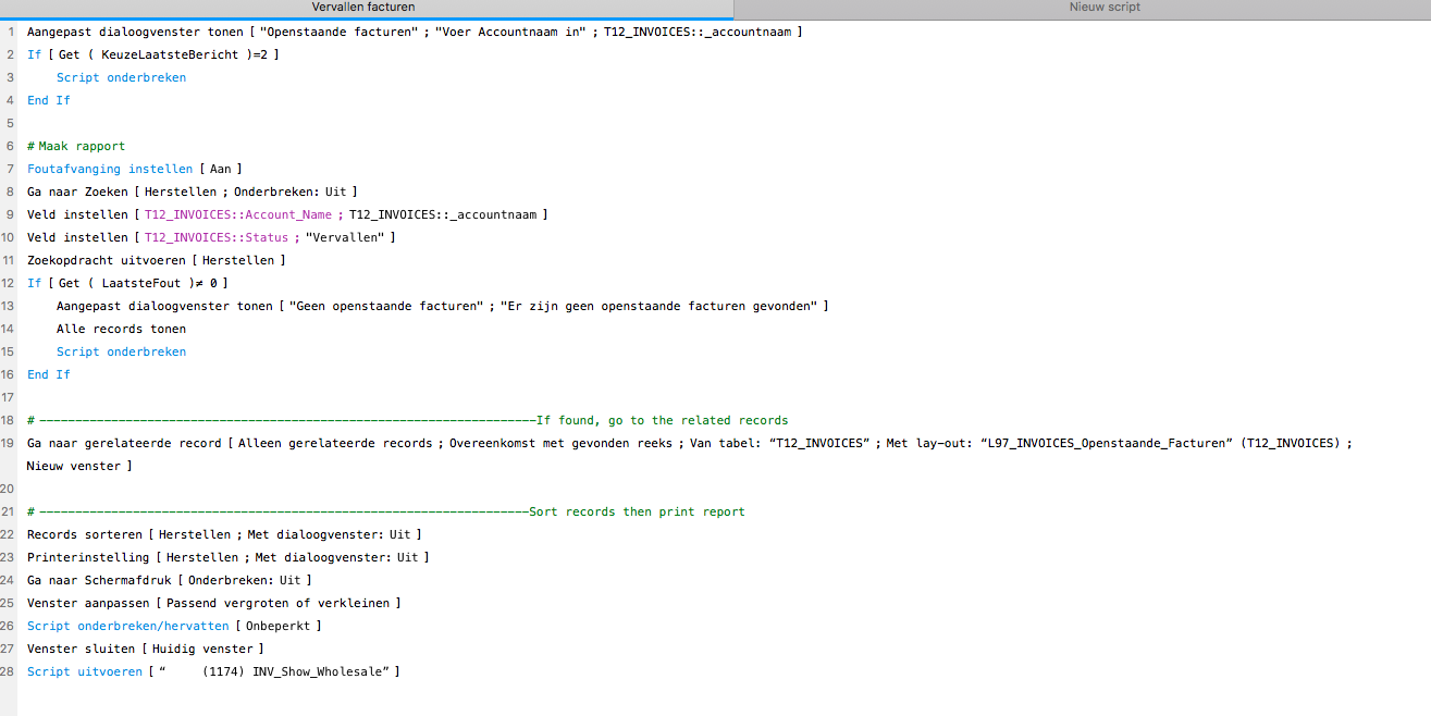

Hi, ik heb een rapport gemaakt waarop we kunnen zien welke facturen vervallen zijn voor een bepaalde klant.
Maar om de een of andere reden lijkt het alsof het systeem wel of niet een rapport wil maken.
Het ging een tijdje goed, tot ik terug kreeg dat er niets vervallen was van een aantal klanten waar wel degelijk facturen van vervallen zijn.
Ik dacht, wellicht werkt alles weer wanneer ik FM opnieuw opstart. Maar helaas, het tegenovergestelde is waar. Nu geeft hij op iedere invoer terug dat er geen facturen vervallen zijn.
Het licht absoluut aan mij, in dit geval is het duidelijk dat ik iets fout doe, maar wat dan?!
Zouden jullie eens met me mee willen kijken?
Thanks vast!
Update: Gevalletje "herstellen" in ga naar zoeken..
Thanks vast!
Opgelost!
