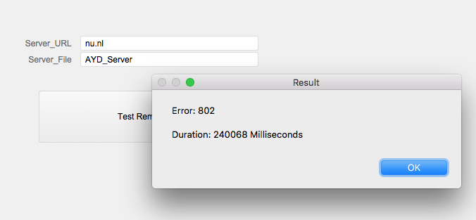

Ik vermoed dat dit te maken heeft met wat de remote 'server' doet. Enkele voorbeelden met bijgevoegde screenshots:
vanlanduyt.eu is een domain waar alleen een mailadres op zit, geen andere functies: 13 milliseconden (waarschijnlijk reactie van DNS, ERR_NAME_NOT_RESOLVED )
Elvee.eu en Clarify zijn wel geldige domains, met functies: resp: 30216 en 6210 Milliseconden
De twee blurred URL's zijn mijn development server, vanop afstand. Eénmaal met de database "AYD_Server" gesloten, en éénmaal met de database in normale geopende toestand. Ik vermoed dat hier FMServer zelf direct doorgeeft dat de database niet beschikbaar is, vandaar de snelle reactie.

Als je client wél op het internet kan, dan gaat die niet besluiten na minder dan 1 seconde dat de server niet beschikbaar is. Die concluse zou ook veel te snel genomen zijn, want het internet is nu éénmaal niet zo geweldig rap. Mijn ervaring is dus net als die van Banach: je zit zo'n 30 seconden te koekeloeren. M.a.w. FileMaker is hierboven 24,0068 seconden bezig met te proberen de netwerk connectie te openen. Die time-out is jammer genoeg iets dat je niet kan instellen in de "open file" script stap.
"Nou breekt mijn klomp" zeggen onze noorderburen. Ik heb eens getest met "nu.nl", en inderdaad: 80 seconden. "fileMaker.com" geeft 10 seconden. Mijn eigen testservertje: tussen de 0,1 en 3 seconden. Ik vermoed dat dit met caching te maken heeft. Ik zoek bij gelegenheid eens verder.
