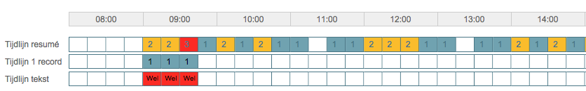

Ik ben bezig met het maken van een tijdlijn om afspraken overzichtelijker te krijgen per persoon (Ghantt Chart oid).
Nu loop ik tegen een probleem aan. Ik probeer de gegevens uit een veld in een herhalingsveld te krijgen. Dit lukt momenteel niet. Wanneer ik in de formule handmatig tekst zet werkt het (gedeeltelijk). Maak ik er een verwijzing naar een veld van gebeurt er niets.
Momenteel heb ik 3 velden voor de tijdlijn.
1 - die per record uitrekent welk veld bij de herhaling gevuld moet worden met een waarde 1.
2 - een resumé veld op dit vorige veld. Doel is om met voorwaardelijke opmaak inzicht te krijgen waar afspraken elkaar overlappen. Dit lukt.
3 - ik probeer er gegevens overheen te leggen zodat ik kan zien waar de afspraak is, bijvoorbeeld postcode/huisnr. (Vervolg wordt om dit te kunnen wijzigen doormiddel van drag & drop).
Formule die ik nu heb voor weergave van de tekst in het derde veld:
" If ( Tijdlijn | Tijdlijn per record & "[" & Get ( NummerBerekeningHerhaling ) & "]" ≥ 1 ; "Wel" ; "Niet" ) "
Uitkomsttype is: tekst.
In de bijlage is zichtbaar dat de waarde "Wel" getoond wordt. Zodra ik op de plaats van "Wel" een verwijzing naar een tekstveld maak blijft het leeg.
Kan iemand mij helpen of wijzen op een fout zodat ik verder kan?

5a758dd919c30_Schermafbeelding2018-01-26om08_44_53.png.e902c58803131142bab9ab95c495c6df.png

Volgens mij klopt je formule niet: je bouwt een string maar roept geen veldinhoud op. Gebruik de GetRepetition functie.
Verder is het van belang dat als je een herhalend berekend veld hebt, dat je de niet-herhalende velden altijd met een 'Extend (...)' aanhaalt. Anders gaat het geheid mis.
'Wel' en 'niet' is eigenlijk op zichzelf overbodig; de logische vergelijking genereert altijd een waarheidswaarde.

Dag Marsau,
Bedankt voor je reactie. Mijn kennis rondom de herhalende velden is gering, ik werk er vrijwel nooit mee. Je antwoord in relatie tot "Wel" en "Niet" klinkt volkomen logisch, "niet" zie je ook niet terug. Ik ga eens kijken richting die GetRepetition functie.

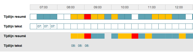

Ik ben nu verder gegaan met een nieuw herhalend veld. hierin beter gelet op de herhalende functies. Nu krijg ik voor 1 record de data die ik hebben wil maar niet voor de overige records waarmee ook een relatie is.
Formule in berekening bij herhalend veld:
Let ( [
Start = Time ( Get ( NummerBerekeningHerhaling ) / 96 * 24 ; 0 ; 0 ) ; // starttijd van de herhaling
Eind = Time ( Get ( NummerBerekeningHerhaling ) / 96 * 24 ; 0 ; 0 ) -1 // eindtijd van de herhaling
If ( Extend ( TEST GHANTT_Opdracht::Tijdstart ) ≤ Eind and Extend ( TEST GHANTT_Opdracht::Tijd eind planning ) ≥ Start ; Extend ( TEST GHANTT_Opdracht::Tijdlijn | planninggegevens ) ; "") //berekening
//Extend ( TEST GHANTT_Opdracht::Tijdlijn | planninggegevens )
//GetNthRecord ( Extend ( TEST GHANTT_Opdracht::Tijdlijn | planninggegevens ) ; Get ( NummerBerekeningHerhaling ) / 96 * 24 )
Onderin zit een poging om met GetNthRecord de overige gegevens van de andere records waarmee een relatie is op te halen.
Alvast bedankt

Kan helaas niet precies afleiden wat je probeert op te bouwen.
Wel een (bij mij beproefde truc): een herhalende veld in de afzonderlijke records opnemen, en dan dit veld resumeren, eveneens als herhaald veld. Kan je verrassende plaatjes mee maken.

De balk aan de bovenzijde in mijn bijlage is een herhalend resumé veld. Hiermee kan ik alleen getallen ophalen en geen tekst. Ik zal proberen beter uit te leggen wat ik tot nu toe gedaan heb.
Ik heb 2 tabellen, opdracht en personen. De tabel opdracht heeft velden voor een persoon, datum en tijd. Een herhalend berekeningsveld haalt de waarde in een getal naar de juiste herhaling (herhalingen zijn 96 zodat in kwartieren gekeken kan worden). Vervolgens wordt op dit veld een resumé veld gemaakt. Wanneer afspraken elkaar overlappen wordt de kleur aangepast (meer dan 2 is rood).
Bovenstaande wil ik uitbreiden met tekst zodat we kunnen zien waar de opdracht is op basis van postcode, huisnummer en plaats. Hiervoor heb ik een herhalend veld gemaakt in de tabel van de personen. Op basis van de eerdere geposte formule lukt het om de gezochte gegevens voor 1 record in het juiste herhalend veld te krijgen. Resultaat is in de bijlage te zien als 'Tijdlijn Tekst'. Nu dacht ik met GetNthRecord een dusdanige uitbreiding te kunnen maken om ook de overige gegevens in het herhalende veld bij personen te krijgen.
Hoop dat ik zo duidelijker ben waar ik naartoe wil.
