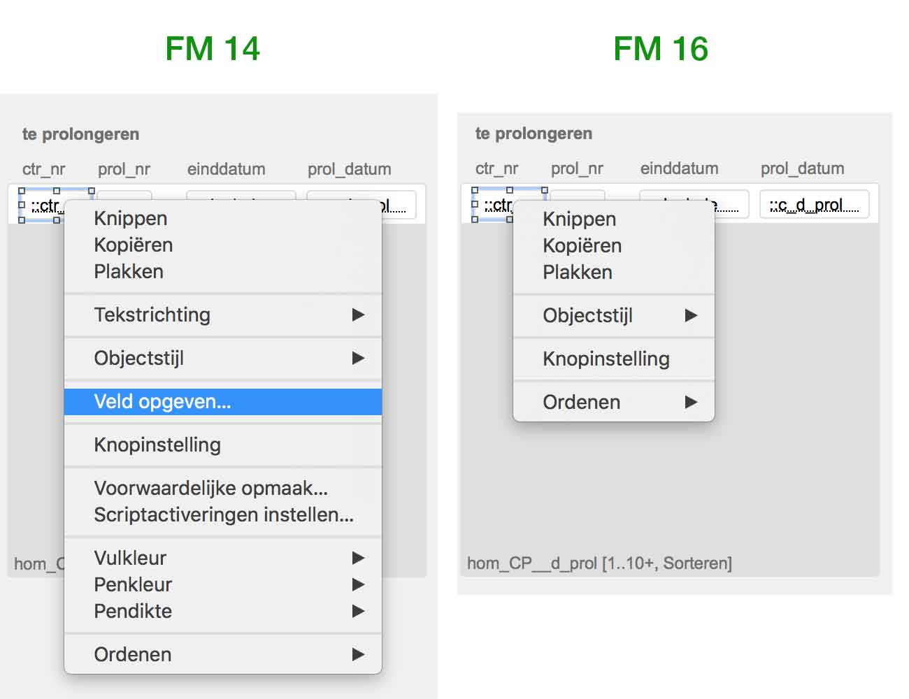

Roger Posted February 2, 2018 Posted February 2, 2018 Oké, dus als je van een veld een knop maakt met daaraan een script dan kan je later niet meer zien welk veld dat was zonder eerst de 'groepering op te heffen' waarmee de knopfunctie vervalt... pfff Quote
andries Posted February 2, 2018 Posted February 2, 2018 je kan het wel zonder de groepering op te heffen door het veld te selecteren via de Layout Objects Window. ik beweer hier niet mee dat het makkelijker is geworden maar je moet niet per se je groepering opheffen. Quote
Roger Posted February 2, 2018 Author Posted February 2, 2018 Ik zie het. En nou wil ik hier een ander veld van maken.. Kan dat toevallig ook zonder eerst de groepering op te heffen? Quote
andries Posted February 2, 2018 Posted February 2, 2018 ja dubbel klikken in de objectviewer, of met rechtermuisknop. Quote
Roger Posted February 2, 2018 Author Posted February 2, 2018 Bedoel je in Lay-outobjecten? Bij mij lukt dat (op de Mac) niet. Quote
andries Posted February 2, 2018 Posted February 2, 2018 inderdaad .... het veld wordt wel geselecteerd in de inspector, en dan kan je het zo aanpassen... Quote
Roger Posted February 3, 2018 Author Posted February 3, 2018 Ah, je selecteert betreffend veld in lay-outobjecten en dan in infovenster (NL-versie) kun je het aanpassen. Nou hopelijk in v.17 weer snel terug naar de oude manier. Quote
