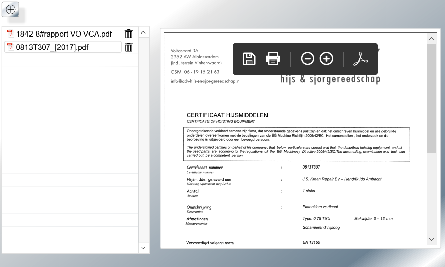

Goedemiddag allen,
Ik heb een vraag over een preview van containervelden in poortalen. Wanneer ik een document toevoeg is dat geen probleem, maar wanneer ik een tweede document toevoeg krijg ik alleen een preview van het eerste document. Ook wanneer ik het tweede document selecteer. Weet iemand wat ik verkeerd doe?
Alvast bedankt.
Groeten, Leen

Hallo Leen,
Alleen selecteren in de portaal is niet voldoende. Er moet een relatie zijn tussen de tabel van het portaal en de tabel van de layout die je voor hebt. Middels een knop in het portaal naar het gerelateerde record gaan. Ik heb een voorbeeldje bijgevoegd.
test.fmp12

Ik heb het één en ander aan moeten passen, maar ik wilde je graag even laten weten dat het nu werkt. Dank je wel voor de uitleg en de moeite.
