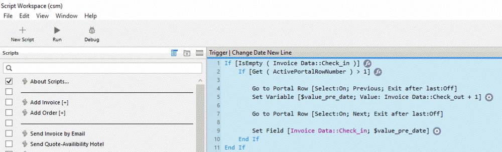

bcman Posted February 19, 2018 Posted February 19, 2018 Kan iemand mij ietwat verder helpen met het halen van een waarde uit een vorige portaal rij (datum) Zodat die bij het aanmaken van een nieuwe rij automatisch ingevuld is. In de afbeelding hoop ik dat ik het wat meer duidelijk kan maken? Dank je wel ! Willem Quote

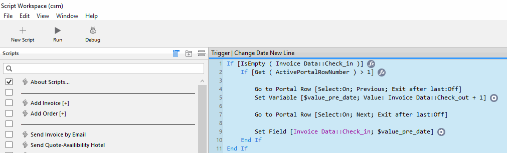

0 Peter Wagemans Posted February 20, 2018 Posted February 20, 2018 Ik zou dit met een event script doen. Hang in layout mode een trigger aan het datum veld, die triggert als je in het veld komt. Nederlandse naam van die trigger even vergeten, maar je ziet het wel. In het script zet je de nodige intelligentie. alleen doorgaan als het veld nog leeg is alleen doorgaan als huide portaalrij > 1 is checken op relatie zal niet lukken als het record nog niet gecommit is dus naar vorige portaalrij, datum in var, terug naar huide portaalrij, var + 1 in datumveld schrijven Quote
0 bcman Posted February 22, 2018 Author Posted February 22, 2018 Dank je wel peter! Dit is wat ik er van gemaakt heb: Quote
Dank je wel !
