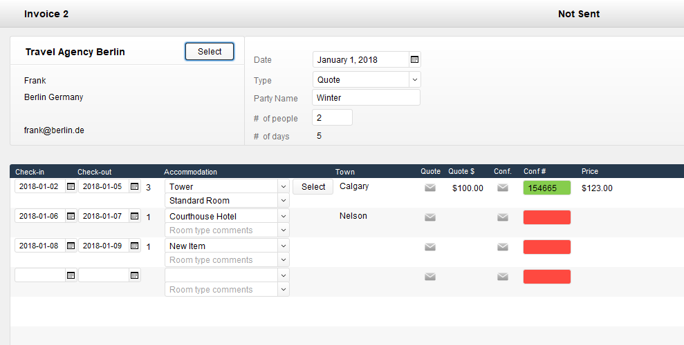

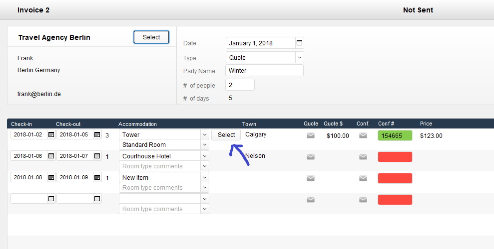

bcman Posted March 4, 2018 Posted March 4, 2018 (edited) heeft iemand het volgende wel eens gezien (of doe ik iets verkeerd?) In het portal hieronder heb ik een button aangemaakt met een popover voor data invoer Heeft iemand een idee waarom ik die button niet terug zie op de 2 regel (en verdere regels) van het portal? groeten! willem Edited March 4, 2018 by bcman Quote
1 Andreas1 Posted March 5, 2018 Posted March 5, 2018 Jouw popoverbutton toont zich enkel op de eerste lijn omdat je binnen je popover een portaal weergeeft. Dit is helaas niet ondersteund... Quote
0 menno Posted March 4, 2018 Posted March 4, 2018 Dit is een vervelend probleem dat zelfs in FM16 nog regelmatig optreedt. Objecten komen soms op de verkeerde "laag" in de layout terecht. In jouw geval een knop die in een portaal zou moeten, "zweeft" er als het ware boven. Je lost het op door in "lay-outobjecten" te kijken waar het object invalt en daarin kan je het verslepen naar de juiste positie .... meestal is dat eigenlijk te omslachtig en kan je beter het object even aanklikken en vervolgens met de pijl-toetsen het object evn te verplaatsen en weer terug te plaatsen. Daarna is het meestal opgelost. Quote
0 bcman Posted March 4, 2018 Author Posted March 4, 2018 verschuiven heeft niet geleid tot een oplossing (zelfs verplaatsen in Layout Objects in het portal was niet toegestaan) wow, nieuwe button aangemaakt en die werkt zoals beschreven hierboven. dank! willem Quote
0 PJ007 Posted March 5, 2018 Posted March 5, 2018 Wat bij mij altijd werkt is de button een paar pixels kleiner maken, met de pijl-toetsen 1 of 2 pixels naar beneden bewegen en dan met de inspector op de juiste positie met de juiste grootte plaatsen. Quote
0 menno Posted March 5, 2018 Posted March 5, 2018 Jij hebt gelijk PJ! Het was me eerlijk gezegd niet opgevallen dat het hier om een popover-button gaat. Mijn opmerking geldt alleen op voor "gewone" buttons (en andere objecten zoals velden etc.) Quote
