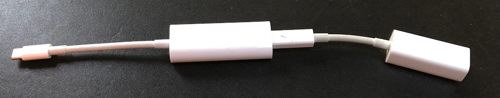

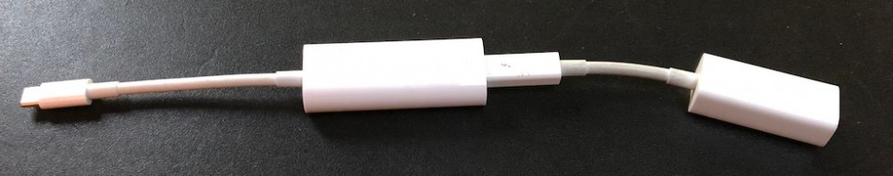

Ik ga de volgende dagen een combinatie van een USB-C naar thunderbolt -> een thunderbolt ethernet adapter gebruiken. Misschien geeft dat geen netwerk fouten meer en misdraagt de netwerrk driver software zich wat minder.
